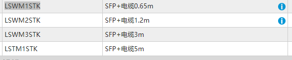

s5120 s5130的有堆叠口吗,用什么样的堆叠线
粉丝:21人 关注:0人
5120  5130 没有专用堆叠口 有专用的堆叠线缆、也可以用光模块和光纤进行堆叠(电口也可以堆叠 不建议)
粉丝:114人 关注:1人
如果是带万兆口型号的5130 可以用如下,万兆堆叠线缆。如果只有千兆口,那就是用光纤加光模块的方式堆叠或者电口方式堆叠。
