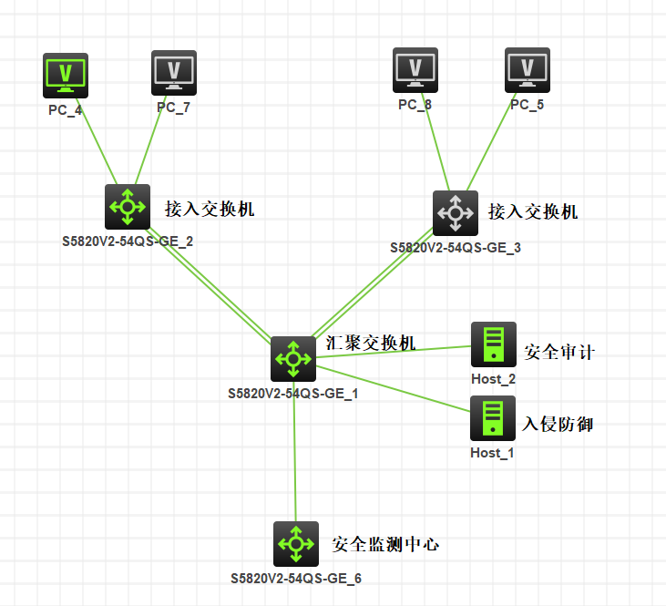

如下图,若干个接入交换机,每个接入交换机底下两台业务主机,业务主机需要与安全监测中心通讯,并需要将数据镜像到安全审计以及入侵防御,
由于一些原因,可能无法在汇聚交换机上使用远程镜像实现
所以现在想法是所有接入交换机通过两根线接入汇聚,一根跑业务,一根作为镜像,所有镜像的线路以及安全设备的线路属于一个vlan,
问:安全设备能否接收到镜像报文?
粉丝:15人 关注:5人
可以在汇聚交换机上做一个镜像vlan来实现多目的口镜像。看看能不能满足你的需求。
粉丝:114人 关注:1人
你这种情况 ,不能在接入交换机上面做远程镜像么?不一定要汇聚设备上面做。也不需要这么麻烦
不行哦,远程镜像涉及反射口转发端口的问题,该批次安全设备会一直报警,无法消除。 而且接入交换机目前是其他厂家的工业交换机,只能普通镜像,不知道这种方案是否可行?
