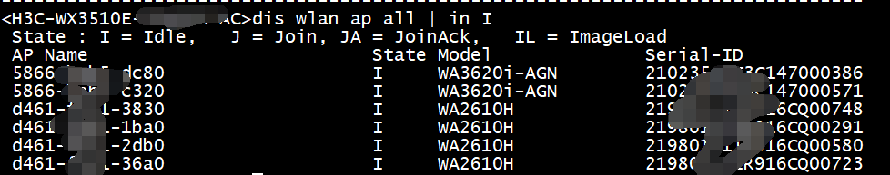

dis wlan ap al connection-record 看看AP处于什么状态。AP是否正常加电。或者在AP组里面关闭 firmware-upgrade disable  软件更新试试看
dis wlan ap 查看后没有找到掉线ap,ap已经家电。
zhiliao_Egm1uP 发表时间:2020-05-15 更多>>
