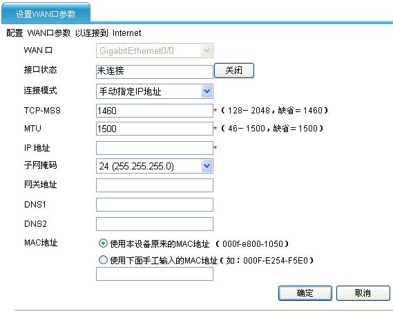

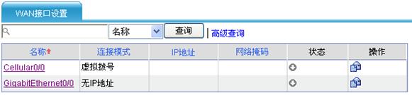

导航栏中选择“接口配置 > WAN接口设置”,进入“WAN接口设置”页签的页面,如图3-1所示。页面上显示接口的名称、连接模式、IP地址/掩码、状态和操作信息。
图3-1 WAN接口设置
2. 配置以太网接口
单击以太网接口对应的icon_mdf图标,进入以太网接口编辑的页面,如图3-2所示。
图3-2 WAN接口设置(以太网接口)
这个口需要插4Gmode 才行
漓离原上谱 发表时间:2020-05-15 更多>>
那我第二个wan口的物理位置在那个口上 是在con/aux口上吗
zhiliao_Ra3Xyv 发表时间:2020-05-15
我进去的看不到图3-1的celluar0/0
这个口需要插4Gmode 才行
