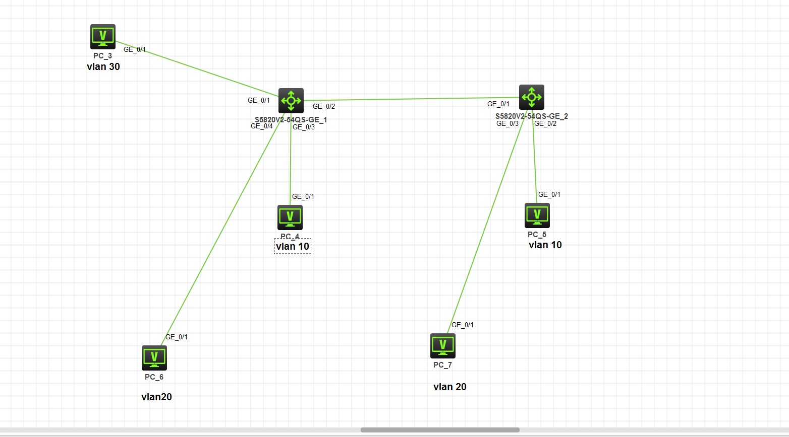

如图所示,每个主机都划分成相应的vlan,要求vlan30可以和每台主机通信,vlan10 20都只和自己相应的vlan通信,我用的是hybrid口,现在的疑问是两个交换机之间用的允许vlan 10 20 30在配置时是用tagged还是untagged,我用了这两个都可以达到相应的需求,我个人认为应该用tagged,不知道对不对,untagged真的符合要求吗
我貌似明白了,你交换机连PC的接口也是hybrid接口吧?hybrid接口的pvid应该没有改过,交换机收到一个没有tagged的报文,打上了默认的pvid1,然后连接PC的pvid也是1,就直接转发过去了,你把连接PC的pvid改掉再试一下,就不通了(交换机互联口的pvid不用改)
谢谢,你是对的,我刚刚还想不明白为什么用untagged使用后交换机收到未标签pvid的数据帧打上默认vlan1时会允许通过我设置的只允许vlan10 30通过呢,谢谢了

我是改了交换机连接主机的pvid,全用的是hybrid口,比如说pc5我是设置pvid为10,允许vlan10 30通过,用untagged还是可以通,这是为什么???
abc123 发表时间:2018-03-19
我知道为啥了,因为交换机默认是允许vlan 1 untagged通过的,你在连接PC接口下undo port hybrid vlan 1,就可以了,原理还是和我上边说的一样

回复abc123:
是不是可以了?
风干工程师肉干要不要 发表时间:2018-03-19
我去试试
回复abc123:
好的,我这边模拟器试了下,是可以的,你试试,应该没问题~~~

需要vlan 30 tagged
你需要30 tagged,让10 20的vlan端口收到报文后丢弃!
一直学不会 发表时间:2018-03-19 更多>>
是10 20 30 都要tagged吗
