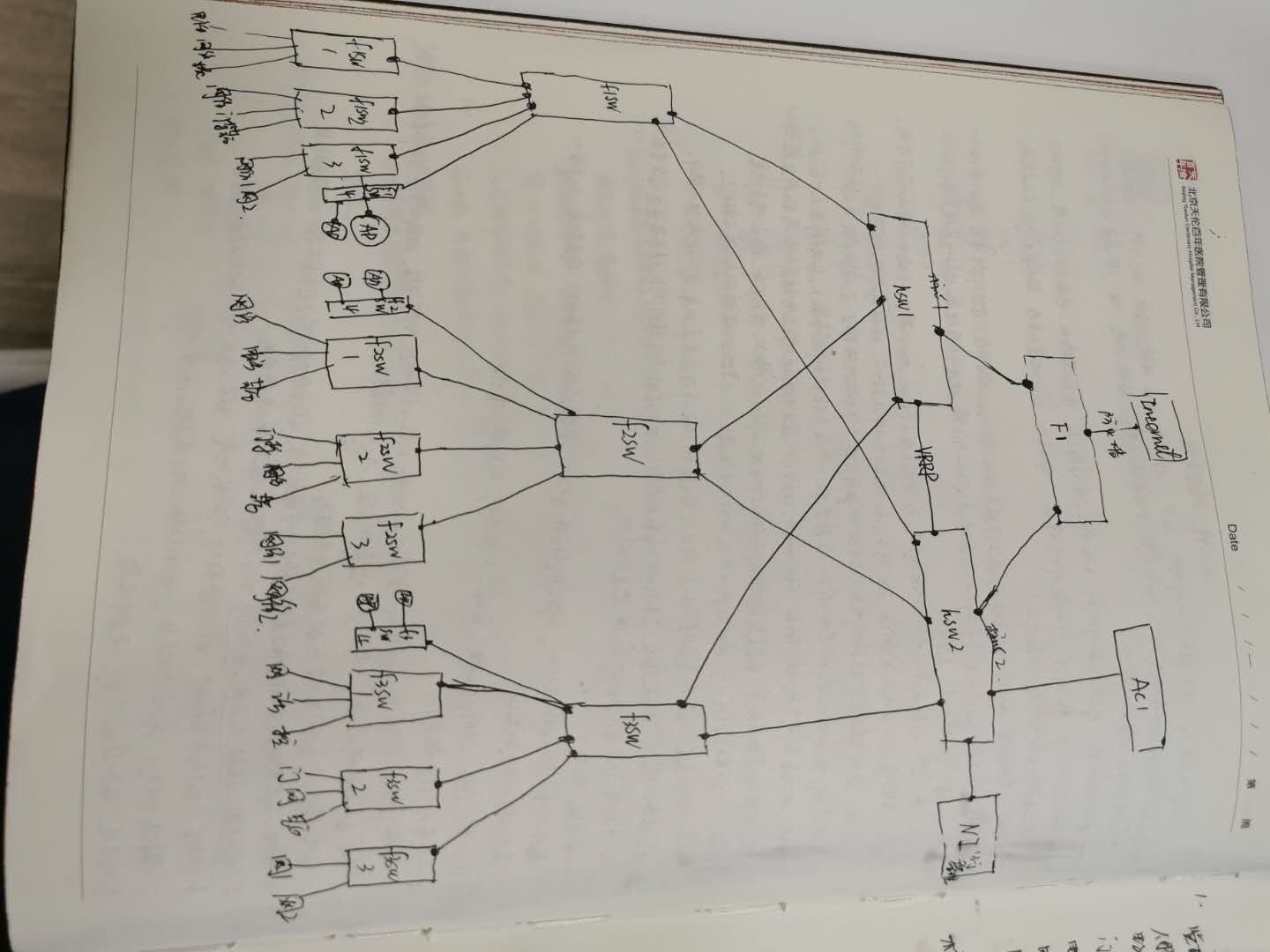

       由于新换工作,新单位正在装修。网络线路已经铺设完成,部分网络硬件也上架了。现在我要作网络规划,设备配置调试工作。以前一直没有接触防火墙,双核心等内容,内部多种网络使用,也查了好多资料,感觉一头雾水,请各路大神指点迷津。
1、按目前组网,我应该如何规划网络,划分VLAN是每台S5120都要做,每台S6520,防火墙都要做吗?AC控制器是否也要划分VLAN?
2、在各机房接入交换机S5120不确定其接口接入的是办公还是业务网络时,怎么做?
3、双核心交换机 H3CS6520X-16ST-SI  都是光口,也没见其它线,是否需要网上说的什么堆叠模块,心跳线什么的?如果不需要,要怎么连接它他。 两台双核心应该怎么配置,各接口怎么配置?
4、防火墙H3C  SecPath F1000-C-G应该怎么配置,因为连接核心交换机的是光口,防火墙上的电口是不是也没用了?最主要还是配置问题。。
5、各接入核心交换的S5120应该怎样配置,连接这个S5120的其它交换机应该怎么配置。
麻烦各路大神,能帮我出出注意,帮我捋捋思路。。各个设备的配置,S5120,S6520,F1000配置请帮我详细给个。。 新手小白,命令代码都不熟悉,麻烦各路大神了,不胜感激。。。
1、如图:单位所有的网络,包括有线网络,无线网络,监控,人像,IP电话,门禁,电视,广告,LED等都通过网线接入到各层机房,再由各层机房通过光纤接入到核心机房。核心机房通过双核心交换机,接防火墙,连运营商网络。行为管理器将会旁接。AC控制器也会旁接。
2、如图:各层机房交换机,设备为:H3C S5120V2-52P跟28P两种,接AC和人像,监控的为S5120POE供电交换机。而且,同一个交换机上,可能有门禁,网络,广告等几种网络,也可能为网络一种。核心交换机为:H3CS6520X-16ST-SI,计划两台同型号设备做双核心。防火墙为H3C  SecPath F1000-C-G。行为管理器为:网康NI-3200-45。AC,AP为不知名产品。
3、VLAN预计划分如下:服务器,办公,业务,无线办公,无线业务,无线访客,监控,人像,门禁,电子门牌,IP电话,IP电视,广告LED。其中,监控,人像,门禁,电子门牌,IP电话,IP电视,广告LED不需要跟其它VLAN通信。服务器,办公,业务,无线办公,无线业务,无线访客需要互相可以访问。
4、 服务器,办公,业务,无线办公,无线业务,无线访客  ,IP电视等需要能连通外网,可以访问外部网站。
5、服务器会作虚拟化,虚拟化服务器中运行6-8台虚拟化实例(服务器)。
6、各工作站通过布线到各办公室的模块接入网络,是业务还是办公目前不能确定。
