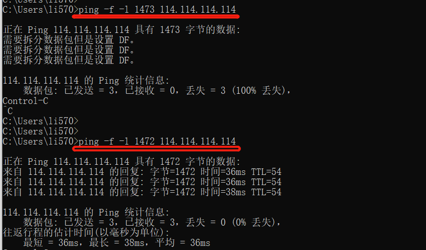

内网电脑ping带包大小ping公网,这样测MTU是准的吗,还是必须要电脑直连拨号才行。
还有一个问题MTU和TCP MSS是什么关系,是不是mtu减40就是mss值
截图是在内网测试的

主要是定义分片大小
如无特殊需求
建议拨号网络
mtu 1492
tcp ms 1024

比如我截图里测试出来是1472,是不是mtu可以设置成1472

回复菜水鱼:
设置是可以 但是当2端设备不一致是在特定分片时会有问题 比如ospf报文 因为2端不知道 路由规模达到一定后就会触发学习不到的情况
