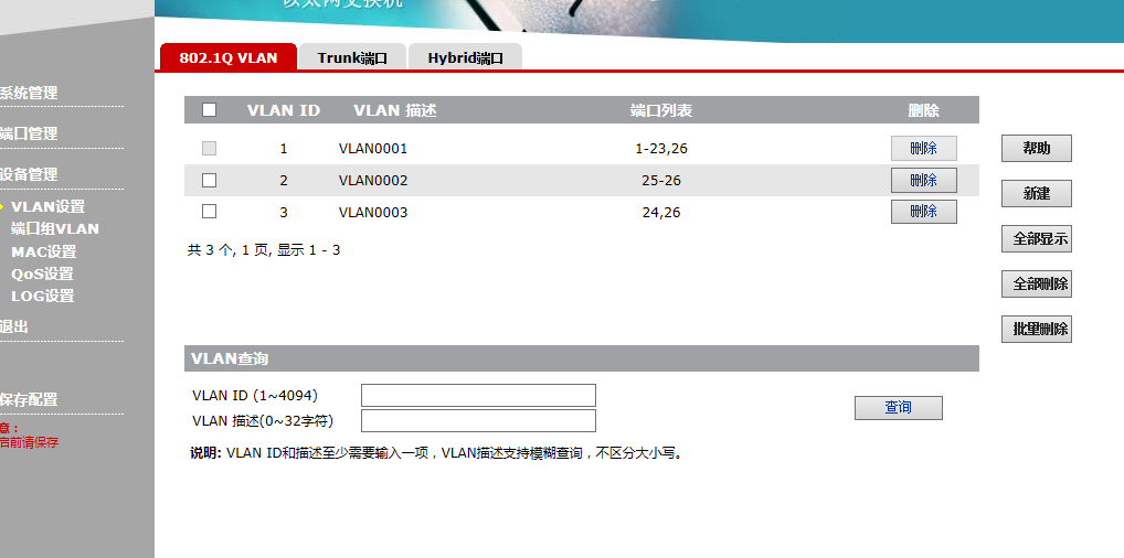

zhiliao_2odDDe 知了小白
我这样设置了,但是25.26 是不通的哦 24.26也不通 , 网络是上不了的

主线接26口,电脑接25或者24 ,都上不了网
zhiliao_2odDDe 发表时间:2020-05-17
