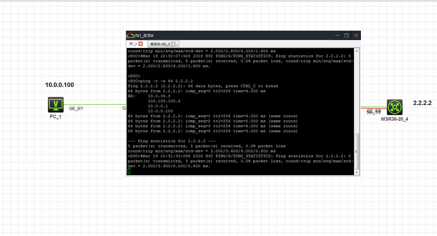

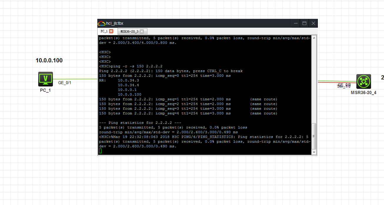

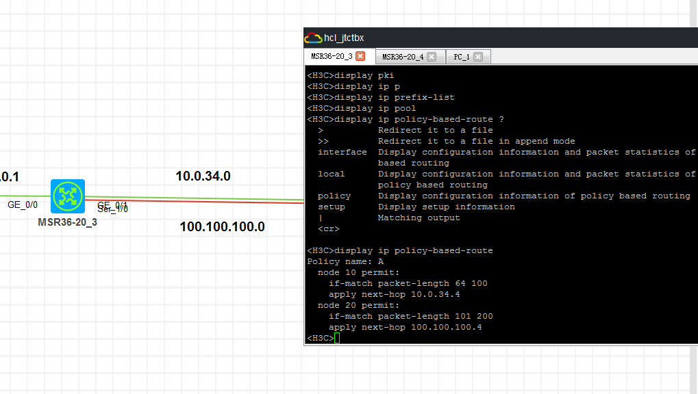

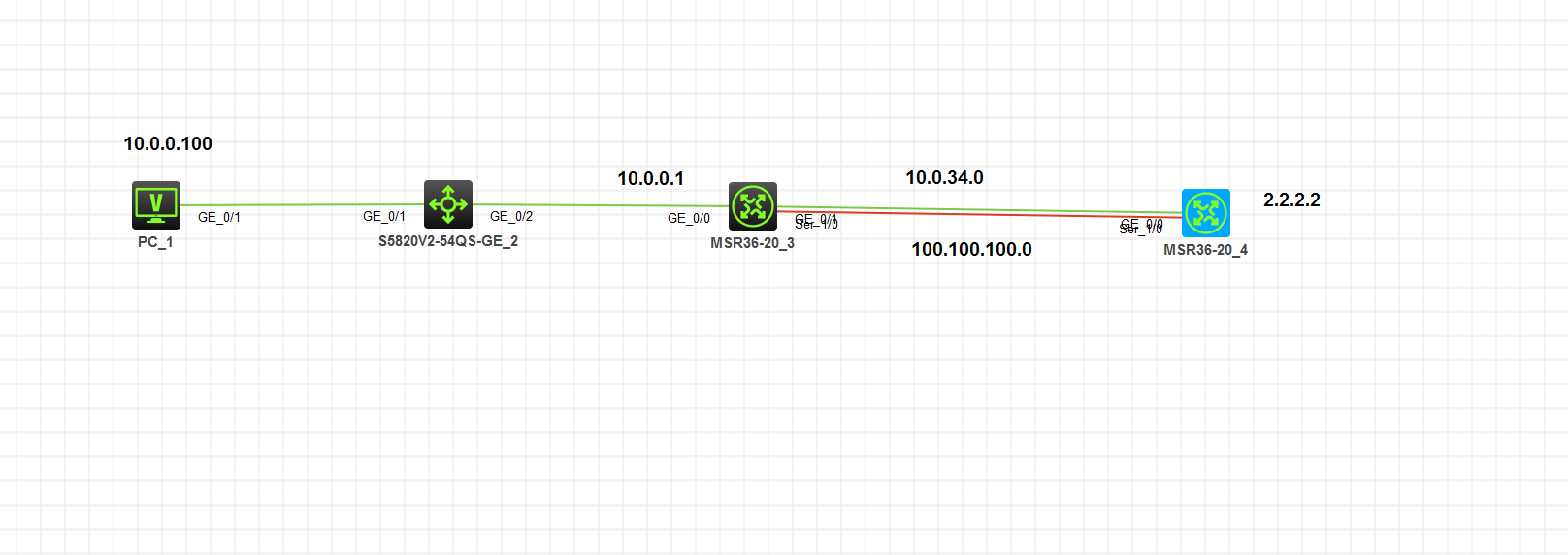

我做的是pbr,全网用ospfarea0全部建立链接,我做了一个pbr,想用ping包长度匹配下一跳,但是实验结果貌似相反了,这是为什么
粉丝:116人 关注:0人
怀疑是没生效,并不是反了,建议可以在链路上开启抓包看看。
另外如果有真机建议用真机验证,还有一点pbr策略需要应用在流量的入接口。
