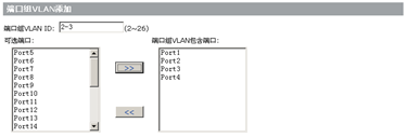

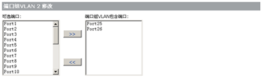

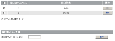

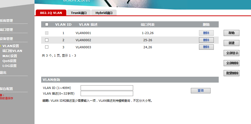

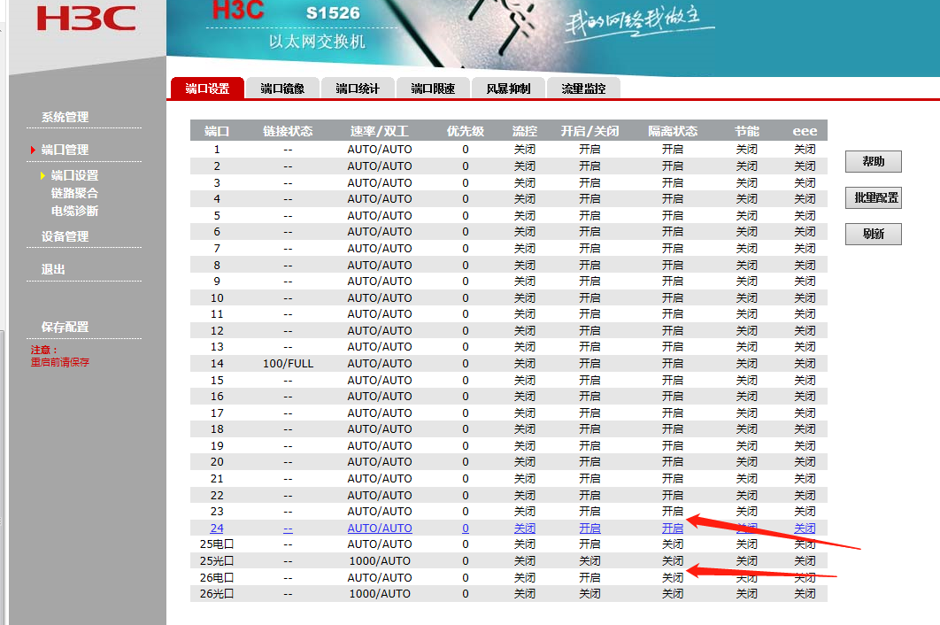

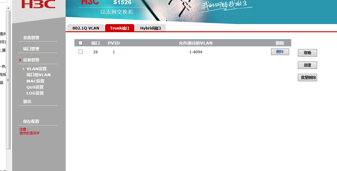

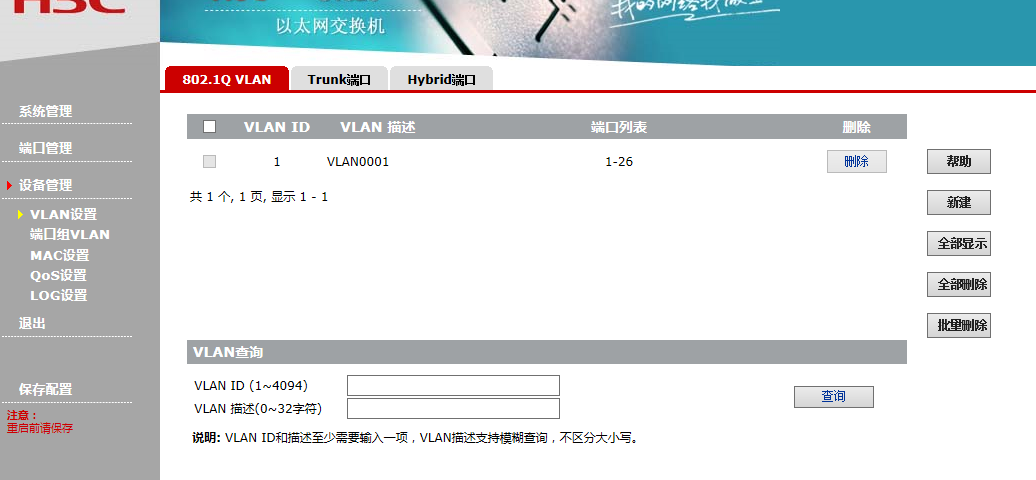

我想1-25端口隔离,只有26口与其他相通怎么设置?
下图两图是我设置的,但是24和26,25,和26不通的,不是应该两组内互通的吗?而24.25口不互通才对的?
如果不对,请大神指导下!谢谢1

这个设备不支持包过滤,限制访问只能靠端口隔离,但是他这个只能在vlan下配置端口隔离,也就是整个vlan都会隔离掉    做不到你这种需求  用更高端的交换机实现吧
那整个VLAN都会隔离掉是怎么实现端口隔离呢?

  配置端口组VLAN
端口组VLAN是根据端口所在端口组VLAN进行报文转发,即端口在哪些端口组VLAN中,就把报文往这些端口组VLAN内转发,适合于纯二层网络中隔离用户和服务器之间的互通。由于802.1q VLAN和端口组VLAN共存,所以报文转发首先是要遵从802.1q VLAN的转发规则,在满足802.1q  VLAN的转发规则后,才会遵从端口组VLAN的转发规则。
为了不影响端口组VLAN的转发功能,最好把所有端口都加入到802.1q VLAN 1中,即802.1q VLAN为默认配置。802.1q VLAN和端口组VLAN组合应用则更加灵活,可以实现在同一个802.1q VLAN内的多个端口与多个端口之间的隔离。
说明
端口组VLAN的缺省状态为所有端口均属于端口组VLAN 1。
·     一个端口可以同时加入多个端口组VLAN。
·     一个端口至少要属于一个端口组VLAN。
注意
在配置该特性前,需要先关闭所有端口的端口隔离功能,因为这两个功能会发生冲突。
页面向导:设备管理→端口组VLAN→端口组VLAN
本页面为您提供如下主要功能:
显示和查询S1526当前的端口组VLAN信息(主页面)
新建端口组VLAN(单击主页面上的<新建>按钮,进入相应的页面。配置端口组VLAN ID,并根据实际需求选择需要加入该端口组VLAN的端口,单击<确定>按钮生效)
修改端口组VLAN(单击主页面上端口组VLAN对应的表项,进入相应的页面。修改需要加入该端口组VLAN的端口,单击<确定>按钮生效)

zhiliao_2odDDe 知了小白
正确答案在,端口管理里面,有个端口隔离,选择了就是不相通,不选择就全部通,
比如26不选择,其他都选择了隔离,就能实现我说的要求!
