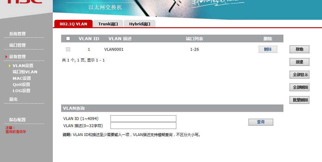

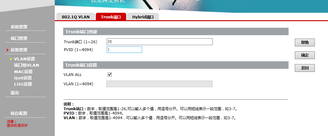

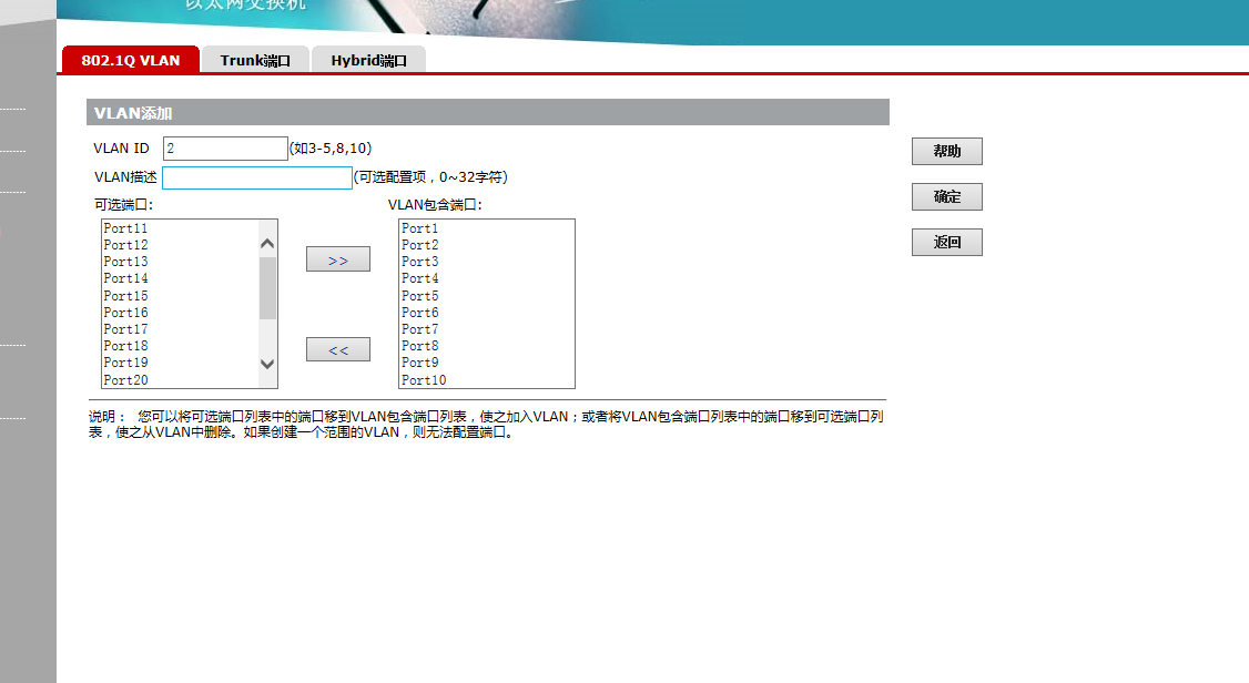

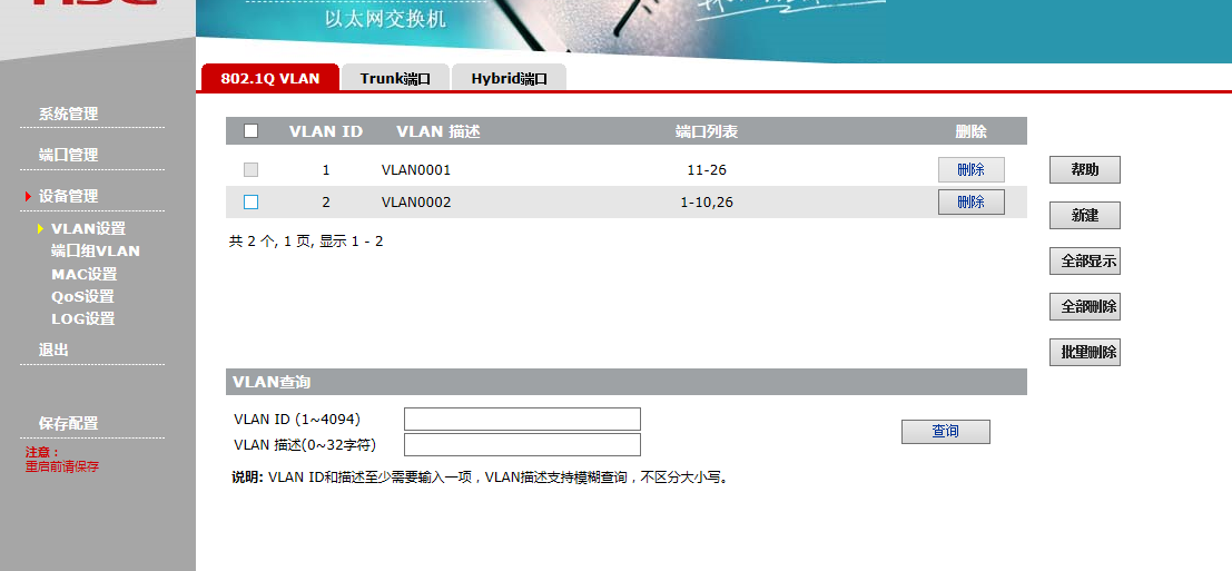

我想设置26为上联端口,,其余的为下联端口并1-10与11-25隔离,我这样设置了,电脑接1-10端口,为什么上不了网络?而11-25是可以上网的?

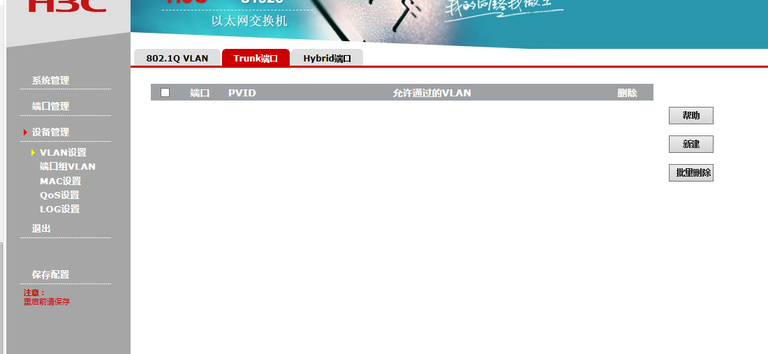

S1526是二层交换机,vlan 1 是默认vlan,你trunk口上联的是什么设备?对端是否也设置trunk且允许vlan 2通过了,有没有核心交换机,多个vlan起多个三层接口,需要有三层交换机和路由器间设置来回路由,或者在网关上子接口,一般使用三层交换,检查下trunk口上联的设备和路由吧

需要排查下26口上联端口有没有允许vlan2通过

上联是路由器的话属于单臂路由连接方式,需要在路由器上启用两个子接口,设置dot1q pvid1和2,子接口上配置ip
