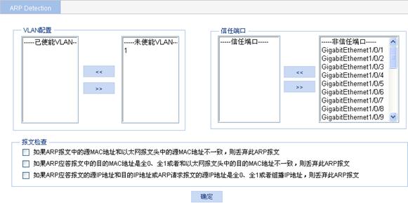

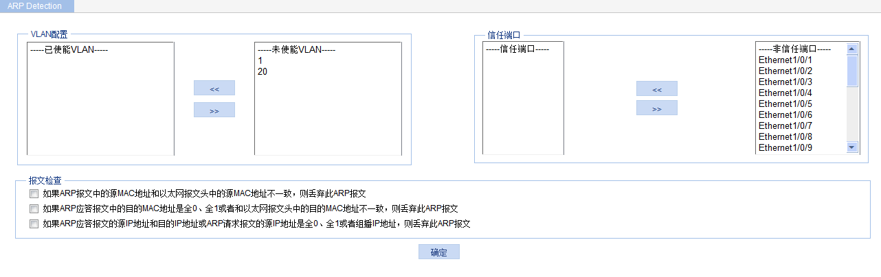

各们大师,ARP防攻击怎么设置。指点下。
QAZWSX 九段
粉丝:21人 关注:4人
31.2  配置ARP Detection功能
说明
配置用户合法性检查功能时,必须至少配置IP Source Guard静态绑定表项、DHCP Snooping功能、802.1X功能三者之一,否则所有从ARP非信任端口收到的ARP报文都将被丢弃(使能了Voice VLAN功能的情况下,源MAC地址为OUI MAC地址的ARP报文不会被丢弃)。在配置IP Source Guard静态绑定表项时,必须指定VLAN参数,否则ARP报文将无法通过基于IP Source Guard静态绑定表项的检查。
(1)     在导航栏中选择“网络 > ARP防攻击”,默认进入“ARP Detection”页签的页面,如图31-1所示。
图31-1 ARP Detection
(2)     配置ARP Detection功能,详细配置如表31-1所示。
(3)     单击<确定>按钮完成操作。
表31-1 ARP Detection的详细配置
配置项
说明
VLAN配置
设置要使能ARP Detection功能的VLAN
在“未使能VLAN”列表框中选中一个或多个VLAN,单击“<<”按钮,可以将选中的VLAN添加到“已使能VLAN”列表框中;在“已使能VLAN”列表框中选中一个或多个VLAN,单击“>>”按钮,可以将选中的VLAN添加到“未使能VLAN”列表框中
信任端口
设置ARP信任端口和非信任端口
在“非信任端口”列表框中选中一个或多个端口,单击“<<”按钮,可以将选中的端口添加到“信任端口”列表框中;在“信任端口”列表框中选中一个或多个端口,单击“>>”按钮,可以将选中的端口添加到“非信任端口”列表框中
报文检查
设置对ARP报文进行有效性检查的方式,包括:
·     如果ARP报文中的源MAC地址和以太网报文头中的源MAC地址不一致,则丢弃此ARP报文
·     如果ARP应答报文中的目的MAC地址是全0、全1或者和以太网报文头中的目的MAC地址不一致,则丢弃此ARP报文
·     如果ARP应答报文的源IP地址和目的IP地址或ARP请求报文的源IP地址是全0、全1或者组播IP地址,则丢弃此ARP报文
如果配置了报文检查方式,则先进行ARP报文有效性检查,再进行用户合法性检查;如果未配置任何报文检查方式,则不对ARP报文进行有效性检查

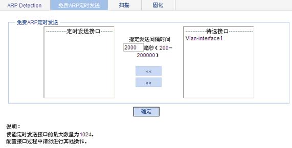

31.3  配置免费ARP定时发送功能
说明
仅S5500-WiNet和S3100V2-WiNet系列交换机支持免费ARP定时发送特性。
(1)     在导航栏中选择“网络 > ARP防攻击”。
(2)     单击“免费ARP定时发送”页签,进入如图31-2所示的页面。
图31-2 免费ARP定时发送
(3)     设置定时发送免费ARP报文的接口和发送间隔时间:在“待选接口”框中选中要设置的接口,指定发送间隔时间,单击“<<”按钮,可将设置添加到“定时发送接口”框中;在“定时发送接口”框中选中接口和发送间隔时间的组合,单击“>>”按钮,可将其从“定时发送接口”框中删除。
(4)     单击<确定>按钮完成操作。
说明
·     设备最多允许同时在1024个接口上使能定时发送免费ARP功能。
·     配置本功能后,只有当接口链路Up并且配置IP地址后,此功能才真正生效。
·     如果修改了免费ARP报文的发送周期,则在下一个发送周期才能生效。
·     如果同时在很多接口下使能本功能,或者每个接口有大量的从IP地址,或者两种情况共存的同时又配置很小的发送时间间隔,那么免费ARP报文的发送频率可能会远远低于用户的预期。

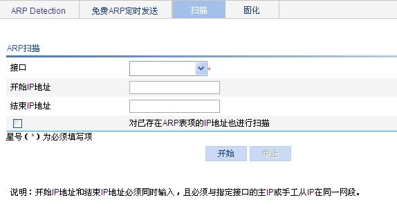

31.4  配置ARP自动扫描功能
说明
·     仅S5500-WiNet和S3100V2-WiNet系列交换机支持ARP自动扫描特性。
·     建议用户在ARP自动扫描期间不要进行其他操作。
·     ARP自动扫描操作可能比较耗时,用户随时可以通过单击页面中的<中止>按钮来终止扫描。
(2)     单击“扫描”页签,进入如图31-3所示的页面。
图31-3 扫描
(3)     配置ARP自动扫描参数,详细配置如表31-2表所示。
(4)     单击<开始>按钮开始进行ARP自动扫描。在扫描过程中,可以随时单击<中止>按钮中止扫描。
表31-2 ARP自动扫描功能的详细配置
配置项
说明
接口
设置进行ARP自动扫描的接口
开始IP地址
设置ARP自动扫描区间的开始IP地址和结束IP地址
如果用户知道局域网内邻居分配的IP地址范围,指定了ARP扫描区间,则对该范围内的邻居进行扫描,减少扫描等待的时间。如果指定的扫描区间同时在接口下多个IP地址的网段内,则发送的ARP请求报文的源IP地址选择网段范围较小的接口IP地址
提示
开始IP地址和结束IP地址必须同时设置或同时不设置。都不设置时,仅对接口下的主IP地址网段内的邻居进行扫描。其中,发送的ARP请求报文的源IP地址就是接口的主IP地址
开始IP地址和结束IP地址必须与接口的主IP地址或手工配置的从IP地址在同一网段,并且开始IP地址必须小于或等于结束IP地址
结束IP地址
对已存在ARP表项的IP地址也进行扫描
设置是否对已存在ARP表项的IP地址也进行ARP自动扫描

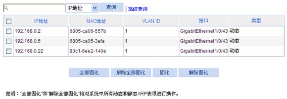

31.5  配置ARP固化功能
说明
·     仅S5500-WiNet和S3100V2-WiNet系列交换机支持ARP固化特性。
·     固化后的静态ARP表项与配置产生的静态ARP表项完全相同。
·     固化生成的静态ARP表项数量同样受到设备可以支持的静态ARP表项数目的限制,由于静态ARP表项数量的限制可能导致只有部分动态ARP表项被固化。
·     如果用户执行固化前有D个动态ARP表项,S个静态ARP表项,由于固化过程中存在动态ARP表项的老化或者新建动态ARP表项的情况,所以固化后的静态ARP表项可能为(D+S+M-N)个。其中,M为固化过程中新建的动态ARP表项个数,N为固化过程中老化的动态ARP表项个数。
(2)     单击“固化”页签,进入如图31-4所示的页面。页面显示所有静态ARP表项(包括手工配置的和固化生成的)和动态ARP表项的信息。
图31-4 固化
在固化页面可以进行的操作如下:
·     单击<全部固化>按钮,可以将所有ARP表项固化为静态ARP表项,对于静态ARP表项不进行任何操作。
·     单击<解除全部固化>按钮,可以将所有静态ARP表项删除,对于非静态ARP表项不进行任何操作。
·     选中ARP表项前的复选框,单击<固化>按钮,可以将选中的动态ARP表项固化为静态ARP表项,对于选中的静态ARP表项不进行任何操作。
·     选中ARP表项前的复选框,单击<解除固化>按钮,可以将选中的静态ARP表项删除,对于选中的非静态ARP表项不进行任何操作。
