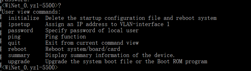

请问H3C S5500这款路由器怎么看DNS地址?图形化操作界面找不到,telnet进去只有几个基本功能,求教,如何查看和修改这款路由器默认的DNS地址,因为我怀疑是DNS地址设置的不对导致最近总是丢包

这个是交换机不是路由器,重新配置管理地址,在图形化界面下,DHCP视图下面配置dns-list
