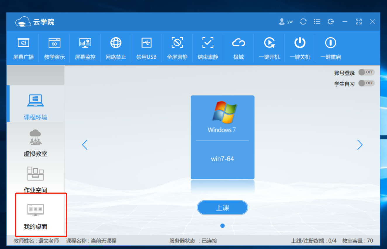

云学院中教师端的我的桌面如何分配给老师使用?

云学院中教师端的我的桌面如何分配给老师使用?是不是需要结合其他产品配合的?在云学院管理平台上没找到相关选项可以分配桌面给老师使用的;有没有相关配置教程?

ip:8080/h3cd ,打开云桌面管理页面。上传虚拟机模板,创建静态桌面分配给教师
