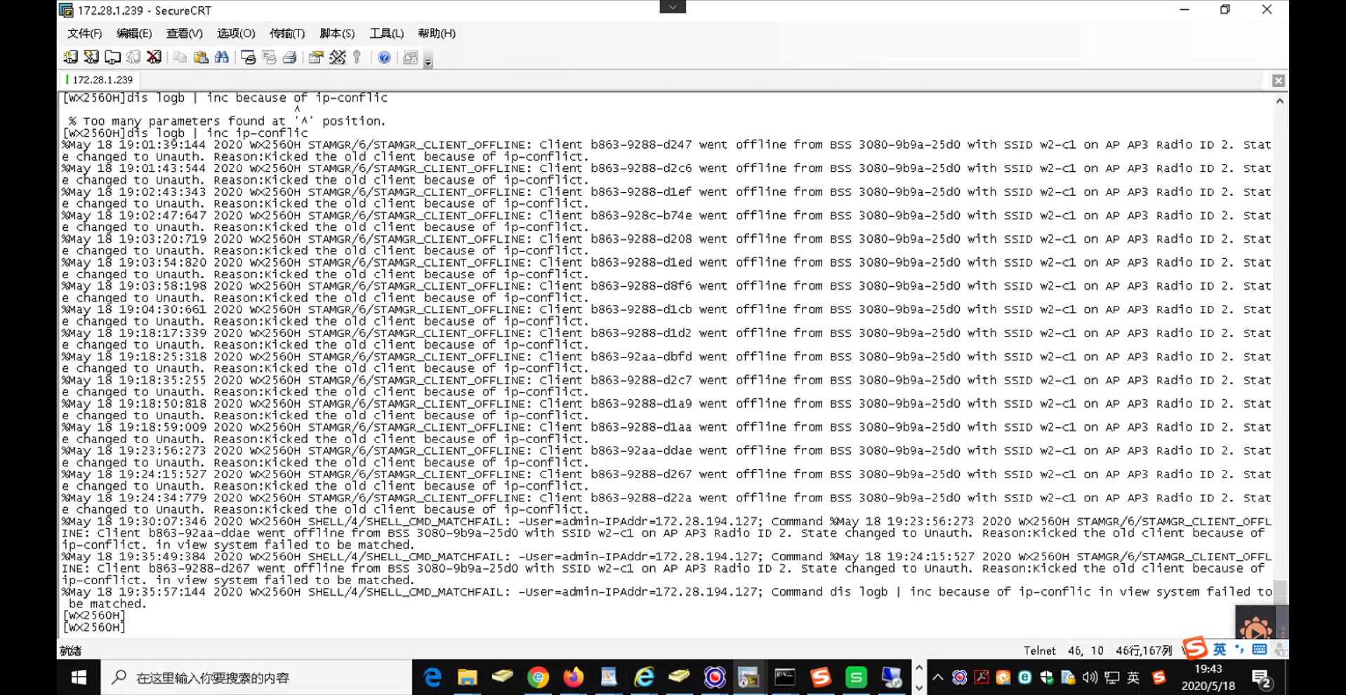

如图,用户侧反馈无线能连上,但是无法连接,查看logbuff看到kicked the old client because of ip-conflict这个报文不太正常,筛选了出来,有挺多的,但是不知道是什么原因导致,有遇到过相关问题的大佬吗?

从诊断信息查看,kicked the old client because of ip-conflict这个IP地址冲突,导致剔除之前连接的客户端。查看内网的地址的使用情况。dis ARP all

好的谢谢你!那边的dhcp地址池用的是20位的掩码,一般不会占用完才对,我今天远程排查一下,看下对应mac对应的ip对不对

查看内网地址的使用情况指的是看dhcp地址池容量,还是什么?arp表可以体现哪些信息,有完整的排查思路可以参考下吗
账号已注销 发表时间:2020-05-18
对的,看看DHCP 的利用的情况,是不是分配完了,ARP查看的是对应的MAC地址和IP地址对应的情况。在dhcp服务器上看dis dhcp server ip-in-use,一般正常有线侧正常,无线侧看debug,您这个很明显了。
