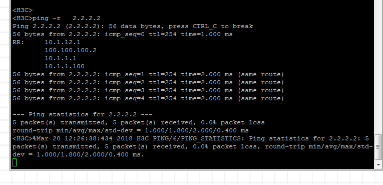

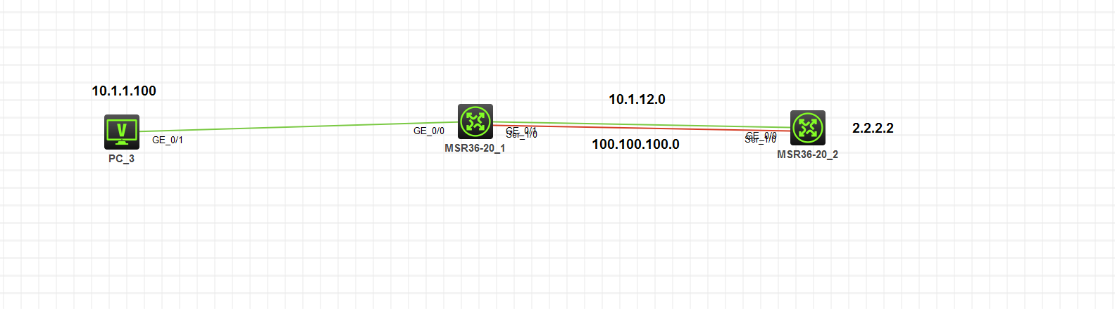

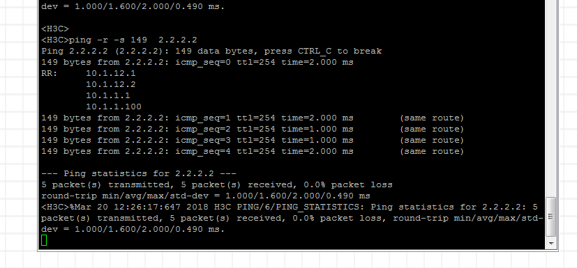

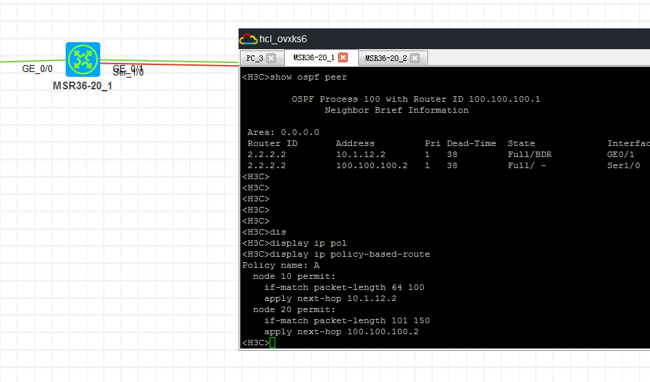

全部用ospfarea0建立连接,我想用PBR做时包长度为64 100之间的从上面10.1.12.0以太网链路走,包长度为101 150从下面串行链路走,但是实验结果相反了,这是为什么,策列路由没生效吗,既然生效了,为什么结果是反的?

我试了下没有问题,你在MSR3620_2上开启deb ip policy-based-router,然后在PC上ping,能够看到匹配情况的,你看看是不是对的,我这里是对的

在动过里面加个accouting packet看下是否能匹配到
