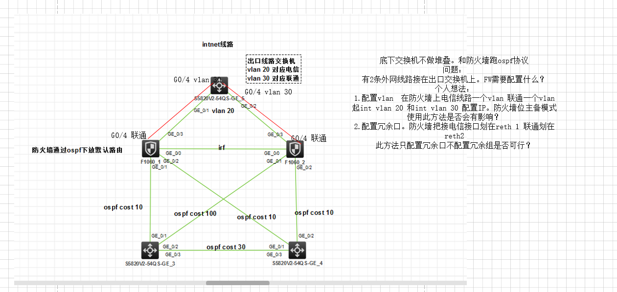

关于防火墙双机热备组网问题。因在模拟器上配置冗余口发现无法使用。可能模拟器不支持。所以没法验证。下图是我的组网想法。
关于防火墙连接外网线路的麻烦帮忙看下是否存在问题?我的想法是在防火墙接口配置vlan,vlan if或者配置冗余口。
底下交换机因型号不同无法堆叠故和防火墙起ospf。

防火墙上面不要配置vlan接口地址,在外网的交换机上面划分vlan进行流量隔离就好,冗余口下面直接配置地址
还是需要冗余组,保证整机切换流量不跨框
是的 模拟器很多不能做

应该是把不通运营商的IP配置在多个冗余口里面就好了吧。因为HCL里面配置了冗余口他不转发报文没法验证所以想要确定下

只有一个冗余口就不需要配置冗余组了
有2个。一个是reth 1 接电信的 一个是reth 2 接联通线路的
