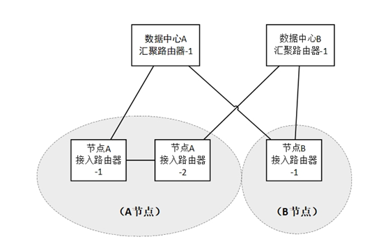

生产环境中需要为上百台路由器配置时钟同步服务,对时钟精度没有严格要求。路由器互联链路均为2M专线,业务负载较高,要求其他协议报文数尽可能少占用带宽。
请问
1、这种情况下选择SNTP协议会比NTP协议配置对中继带宽的占用更少吗?
2、观察到真机配置SNTP的情况下,通过debugging sntp ,每分钟都会在中继链路上发现sntp PACKET_SENT或receive的包,这个发包频率可以通过配置降低吗?
3、网络不稳定情况下配置NTP或SNTP是否有对业务传输产生影响的可能
使用MSR路由器组网,数量100台以上,使用核心-汇聚-接入三层结构

您好,我的需求中不需要保证sntp流的带宽,而是需要保证其他业务流(E&M\RTC\MPLS VPN)的带宽不受SNTP的影响 具体型号我编辑一下问题给出

题目已无法编辑,我的环境中使用路由器型号为MSR5660、MSR5680、SR6608,拓扑如图
