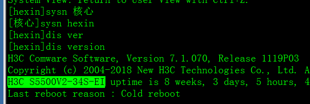

支持
但是可能出现乱码 原因是字符集问题
可能首次调试的工程师使用的GBK编码,但下次登录的工程师或者客户管理员登录使用了UTF-8编码就不能正常显示了。
由于未能找不到完整型号一致得产品 使用了某局节点同系列作为演示。
回复2022冲冲冲:
更新了你看看吧 说您要不尝试更换一个连接软件试试。比如CRT 8.0以及之后的版本看看。

但是我中文好像敲不进去哦
2022冲冲冲 发表时间:2020-05-19
回复2022冲冲冲:
Xcheng 发表时间:2020-05-19
