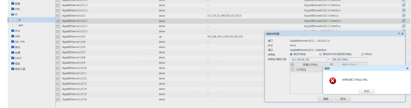

      正式线有多个公网相邻的公网IP地址,上架之前把相邻的公网IP地址都配置在防火墙的1/0/2【Untrust】接口及其子接口上,但发现配置了第一个公网IP之后,在子接口上配置第2个公网IP就报“IP地址冲突了”,这是什么原因呢? 望知悉的朋友解析下。谢谢

3. web截图报错信息

一个三层网段仅支持配置到一个三层接口上(包括虚拟vlan三层和子接口方式)
根据你的描述
1/0/2和1/0/2.1的2个三层接口使用了同一个网段地址 导致报错
