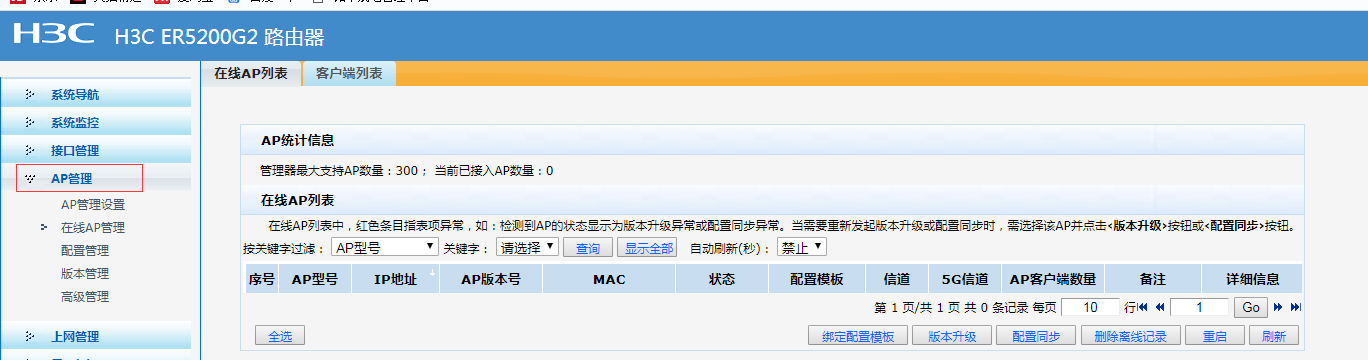

你好 AP管理的用途是什么?如何配置呢?
粉丝:114人 关注:1人
用来充当无线控制器管理AP的 :
具体配置如下:
AP管理设置
通过AP管理设置开启管理AP功能,如果启用管理AP功能,需要设置管理VLAN。
提示
如需设置AP管理相关功能(如在线AP管理、配置管理等),请先启用AP管理功能,否则AP管理相关功能处于关闭状态。
页面向导:AP管理→AP管理设置
启用AP管理功能,选择AP管理使用VLAN,单击<应用>按钮,完成设置
6.2  在线AP管理
6.2.1  在线AP列表
在线AP列表包括AP统计信息和在线AP列表。通过AP统计信息,可以知道管理器最大支持AP数量,以及当前已接入的AP数量。在线AP列表中,您可以查看所有在线或离线的AP信息,包括IP地址、MAC地址、状态、配置模板、信道等。其中红色条目指表项异常,如:检测到AP的状态显示为版本升级异常、配置同步异常或离线。
页面向导:AP管理→在线AP管理→在线AP列表
