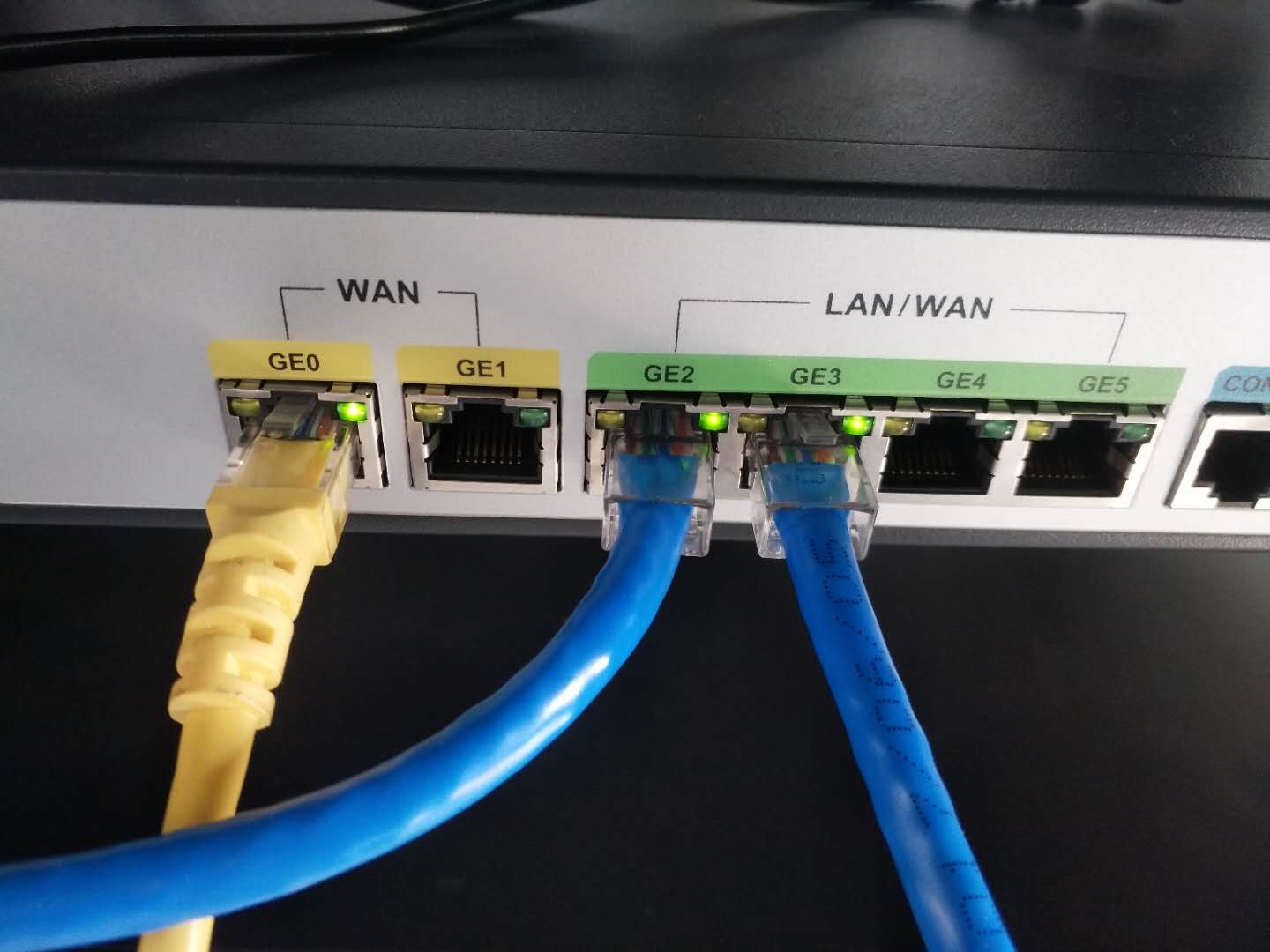

1、msr830,我要让GE3口的访问不能过GE0,只可以过GE2怎么操作,也就是GE3不可以过外网,可以和GE2互访

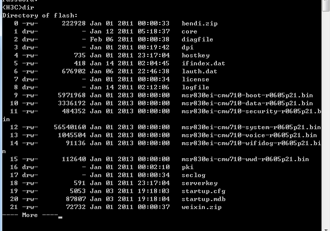

2、flash满了,如下图,那个没有用,怎么删除

第一个问题可以通过web进入操作还是要进入命令
建议使用命令行吧 如果之前已经配置了且能上网了 需要注意是否已经配置了nat out或者nat out xxxx 不然可能出现出现配置叠加不能满足需求。。。把之前有的删除了 但是如果是远程调试也需要先加配置在删配置 不然。。。。

1.g0/3访问控制 只要在g0/0的nat后面跟上acl配置即可 在acl中定义拒绝0/3的网段或者只运行0/2都行
2.flash空间 可通过del /u 文件名 来删除不要的文件达到释放空间的效果
如del /u 1.bin
