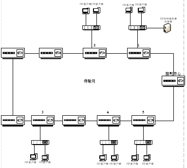

PTP时钟源同步,网络架构如下:
    五台4300上挂至中兴PTN设备组成的传输环网,其中一台4300直连PTP时钟服务器,其余四台交换机分布在四个不同站点,每个站点下挂一套中兴BBU设备,各站点BBU设通过连接华三设备上行经过中兴传输网向时钟源抽取PTP信号源同步PTP时钟。
目前存在故障:
当ptp 模式设置为E2ETC模式时:1,2,4站点下挂的BBU设备能锁定并同步到PTP时钟信号,3,5站点均未能同步PTP时钟信号源;抓包分析PTP 报文交互信息是完整的。
PTP模式修改成BC 模式时,能成功的站点转换为1,2 ,3,4,5站点均未能成功同步,在交换机上端口镜像抓取上下行接口的报文分析之后发现报文均是完整的。
跳过华三设备,中兴传输设备直连各种站点BBU客户端与时钟服务器时,各站点同步均正常!
如有处理过类似问题的兄弟,希望能提供下解决方案,如没有也可以一起讨论下故障原因。
附件带上站点配置

收集诊断,结合抓包,找400分析一下吧
已经反馈到产品线和研发了。。。
一把梭好开心 发表时间:2020-05-20 更多>>
好吧~~~~~
一把梭好开心 发表时间:2020-05-19
你的分析很深入了,如果抓包交互都没问题,那这个需要确认设备是否支持PTP了,或者是否有其他问题导致了。
QAZWSX 发表时间:2020-05-19
已经反馈到产品线和研发了。。。
粉丝:15人 关注:5人
看一下配置,有没有配时钟层数,结合NTP典配再看看
