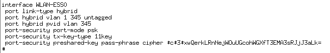

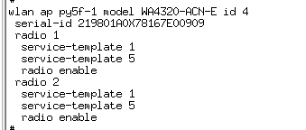

我这儿有个ssid,所有客户端在所有AP下都无法连接上,service-template 关联了 WLAN-ESS 0,WLAN-ESS 0绑定了VLAN的,加密类型使用TKIP,安全IE为WPA WPA2,端口模式为PSK,我在AC上创建了这个VLAN接口配置IP可以ping通这个VLAN网关,请问我该排查哪个地方呢? 另:其他ssid正常

不要用TKIP
wlan service-template 2 crypto
ssid XNHR
cipher-suite ccmp
security-ie rsn
service-template enable
port-security enable
interface WLAN-BSS1
port link-type hybrid
port hybrid vlan 1 untagged
port-security port-mode psk
port-security tx-key-type 11key
port-security preshared-key pass-phrase simple  xxxx

你手工配置一个地址,是否连接上去 我怀疑是你345的地址DHCP存在问题

对的,没配地址池,真不知道这儿过去10年怎么用的
