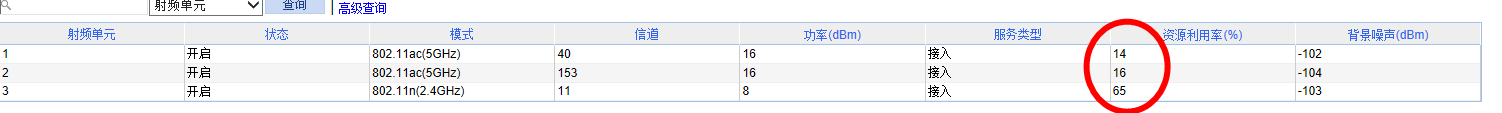

现在的故障是:

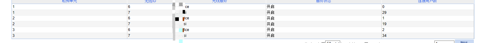

1.现在但是有很多客户端连接 3 射频的2.4G频率
2.连接2.4G频率 终端协商速率低。ping网关高延迟,AC网管页面提示【资源利用率】到达100
现有几个问题,请社区大佬科普下。
1.像这样间隔10米左右一个AP算高密布置么,功率最大应该设多少?
2.多少-db到-db是理想信号状态?RSSI 也同问 ?
3.一个射频单元能大概支持多少客户端,在密集办公区个别AP客户端数量达到100-120。是否需要有必要开启负载均衡 ?
4.AC网管界面里的【概览-AP-某AP-射频】里的【 资源利用率】代表什么,是值空口带宽使用率么?
5.连接2.4G频率 协商速率低,应该禁止那些几个低速率集?
6.进AP隐藏视图看AP 射频空口利用率,应该看哪一项判定是否空口利用率高,有wlan干扰?

1、基本算高密了;功率设置在满足现场覆盖要求的情况下偏小,否则终端容易漫游
2、一般大于-65dbm;RSSI大于25或者30
3、按所有终端接入能够同时较正常的上网需求来看,2.4G最好不要超过20个,5G最好不要超过30-40个。
4、空口利用率
5、小于等于9的都可以禁止
6、https://zhiliao.h3c.com/Theme/details/54851
-64,40以上正常

对于-65 dbm 是-70dbm大还是-64dbm ? RSSI理想中是25-30 我这边AC看终端普遍都是40以上,这正常吗
* Big Uncle 发表时间:2020-05-21
-64,40以上正常
