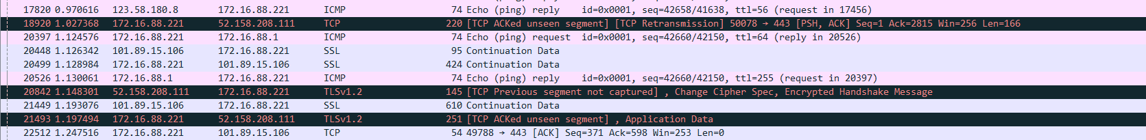

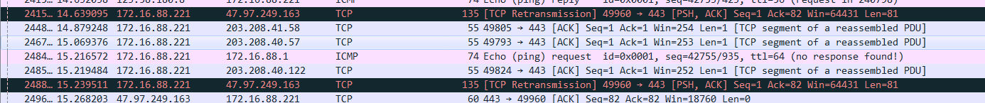

请问最近办公网络比较慢,笔记本直接接路由器,ping网关和百度丢包比较严重,抓包看到有很多重传和抓不到包的报错,这个应该是mtu和mss设置问题吧,拨号网络和专线固定ip都有丢包,谢谢
使用电信拨号上网和专线固定ip上网,有nat、l2tp、ipsecvpn等业务
dial1和对应的物理接口g0/0(接电信拨号网络)的mss和mtu配置需要一样吗?设置多少比较合适

建议排查一下办网网络到网关设备的链路质量。看接口的下是否存在错包。
路由器和二层交换机对接的端口确实有比较多的drop,有丢包的情况,之前以为是累计的,清除后马上就有drop了,4台二层交换机的端口都有;用笔记本直接接路由器端口也有drop,网线和笔记本本身是正常的,应该是路由器哪里有问题吧,存在环路吗还是攻击

我描述不够准确,ping网关丢包的只是笔记本直接接路由器,这个应该是链路问题,其他同事在用的电脑ping网关都正常(经过了二层交换机),只是ping外网偶尔丢包

直连路由ping网关都丢包,检查二层环路吧,你可以将连接二层设备的端口逐个的关闭
