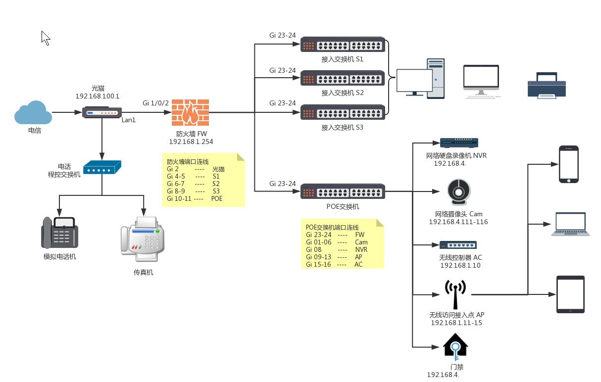

F100-C-G2奇怪的问题,不知道怎么排查了。求指导!
2020-05-21提问
  • 1收藏,2138浏览
手机部分APP无法加载出数据,比如:什么值得买,bilibili等
切换会手机网络,就可以正常加载。
尝试过的方法:
1. 修改DNS(各种dns都试了,包括手机移动网的dns)
2. 重启网关
3. 重启ac、ap
以上方法都不行,网关和ac都没有做任何过滤包的策略;
网络拓扑如下:
设备型号:
防火墙:SECPATH F100-C-G2
   分别创建了vlan1和vlan40,对应的ip地址是:192.168.1.254和192.168.4.254
AC:MSG360-10
   ip地址是:192.168.1.10
AP:WAP712C
S1-S3:S5024PV2
POE:S5024PV2-PWR
感觉问题像是出在防火墙上,因为尝试使用手机链接笔记本电脑的热点,也同样不行,这样好像排查了无线的可能性。
