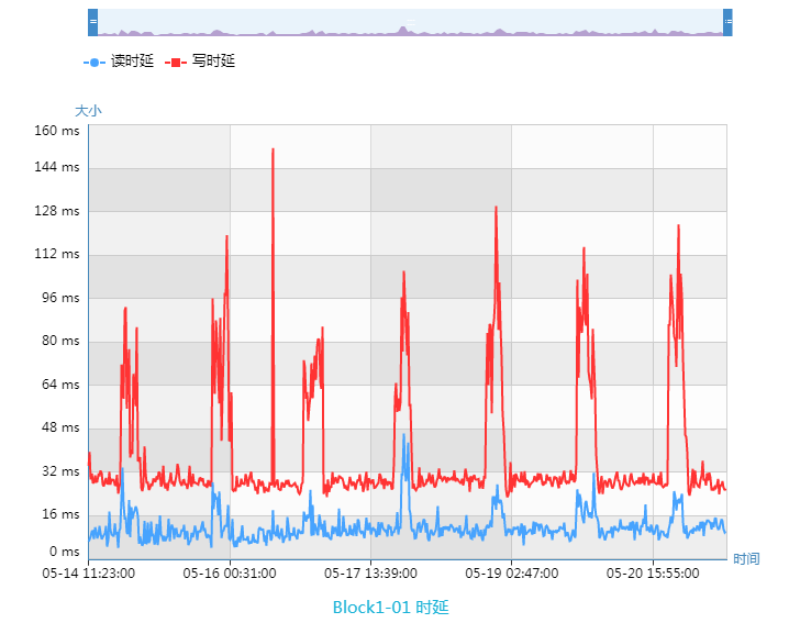

配置了数据校验,开始结束时间为20点~24点;从卷时延上没有反应出该段时间内有数据校验在进行(无特性波形),有没有方法可以查到前几天的20点~24点是否进行数据校验?会有相关的日志记录吗?
正常开启校验后卷时延会有明显的特征波形:

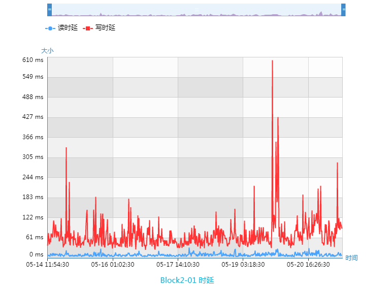

该集群上开启了检验,但没看到能反应检验情况的卷时延波形:
请问有什么方法能确定设定的校验时间内是否有校验动作执行呢?

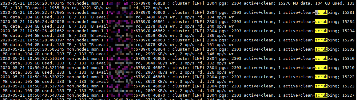

可以查看一下对应时间点的ceph.log里是否有scrub打印,注意ceph.log日志只有mon节点才有。
形如:
都有的,之前的日志会自动归档,归档目录是var/log/storage/backup/ceph目录下。

谢谢,看到了。只是这个日志值保存到两小时内的。。看不到更久以前了
