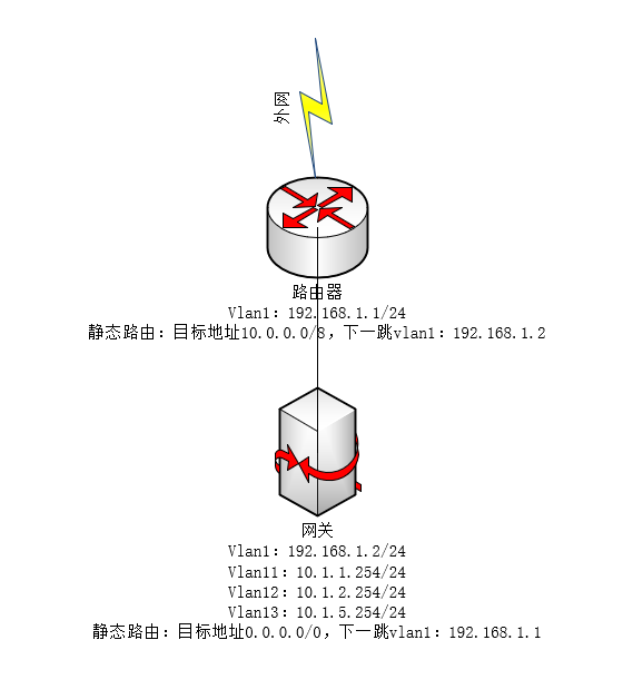

如图所示的网络架构,如果vlan11-vlan13中有用户发送目标地址为10.2.1.1的数据,那么这个数据根据网关的转发规则发送到了路由器,再根据路由器的转发规则发送到网关,这样会不会形成环路的?

存在路由环路
但是由于设备经过几次转发后 报文失效
因此小流量感觉不到
但组网环境复杂 容易产生明显问题
规避手段就是
路由器明细路由到核心
或者核心交换机配置黑洞路由防止环路也就是出接口为null
