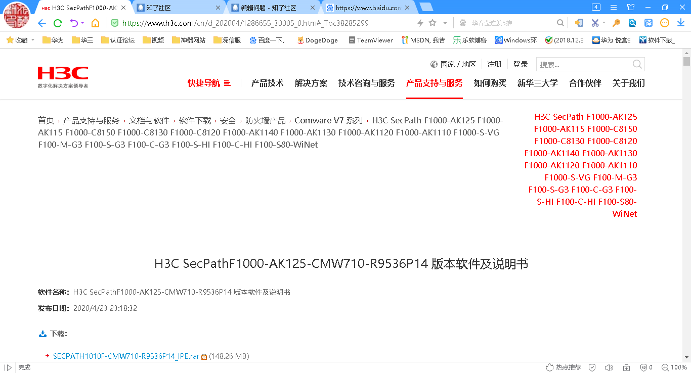

一台f1000-ak115出厂自带版本是f1010fw-cmw710-system-r9524p22.bin,现在要升级到f1010fw-cmw710-system-R9536P14.bin。
版本是在官网上下载了,因为flash空间不够,把以前版本删除了,没有保留一份。

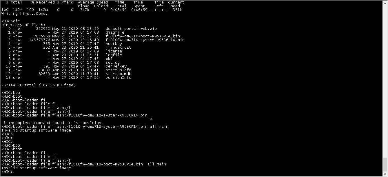

问题是:无效的启动软件映像(Invalid startup software image.)
现在不能重启设备,怎么解决?

有boot和system两个文件,要同时指定一下
怀疑bin文件传到设备上的时候有损坏,可以用filezilla或者3cd等软件再传一次
找到问题原因了,直接用命令:
<H3C>boot-loader file boot
