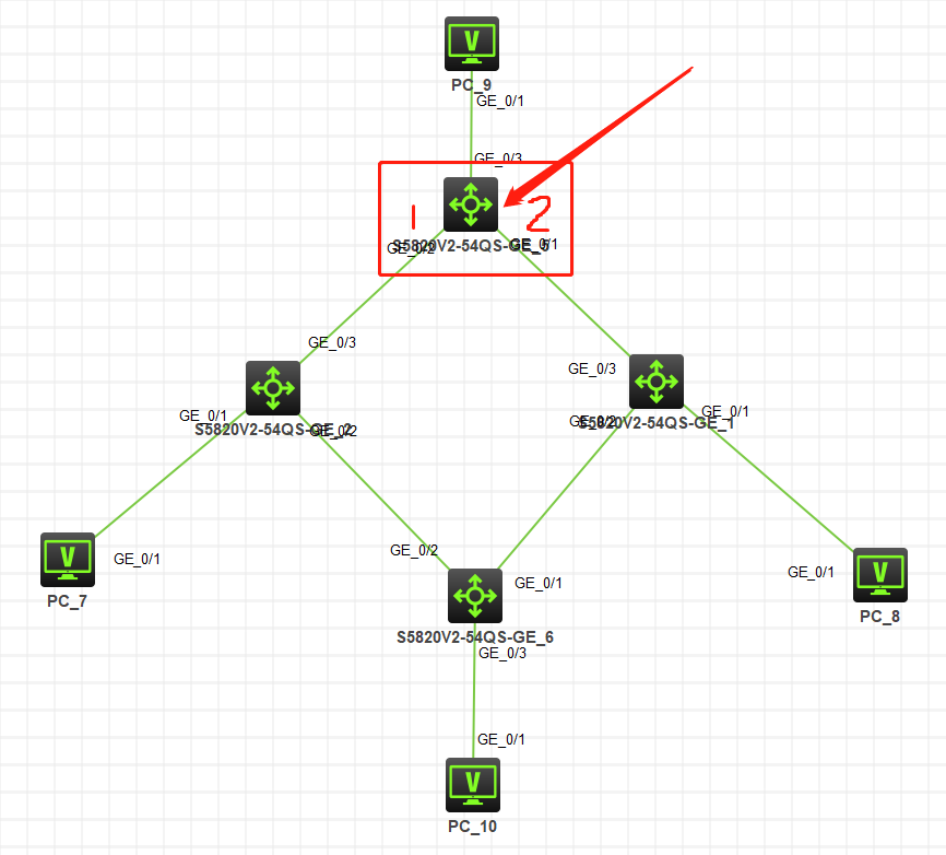

如图所示拓扑,把框内交换机关闭生成树协议,并在1、2口开启端口隔离,
问:拓扑内的交换机是否还会有端口被STP协议中断?
(模拟器是否不支持端口隔离功能呢?)

不能,生成树是协议报文,直接上送CPU处理了。模拟器你可以试下,简单的同一vlan内互通看是否可以。
图中框内交换机已经关闭全局STP了,然后1、2口做端口隔离,stp报文还能过去吗?

有 会有端口被阻断。
为何还会有端口被阻断呢?按我的理解1、2口之间应该不会有报文交互了,stp报文应该也不例外吧

stp关闭的情况下自然不会中断

stp都关闭了,端口自然不会参与stp计算,不会再因为stp收敛关闭端口了

本台交换机肯定不会,现在就是不知道下面那三台之间会不会因为stp收敛关闭端口

拓扑上看应该不会了,你试下吧,但这个实验除了验证下,没什么太大的意义,实际部署中,一般不会采用这种方式
