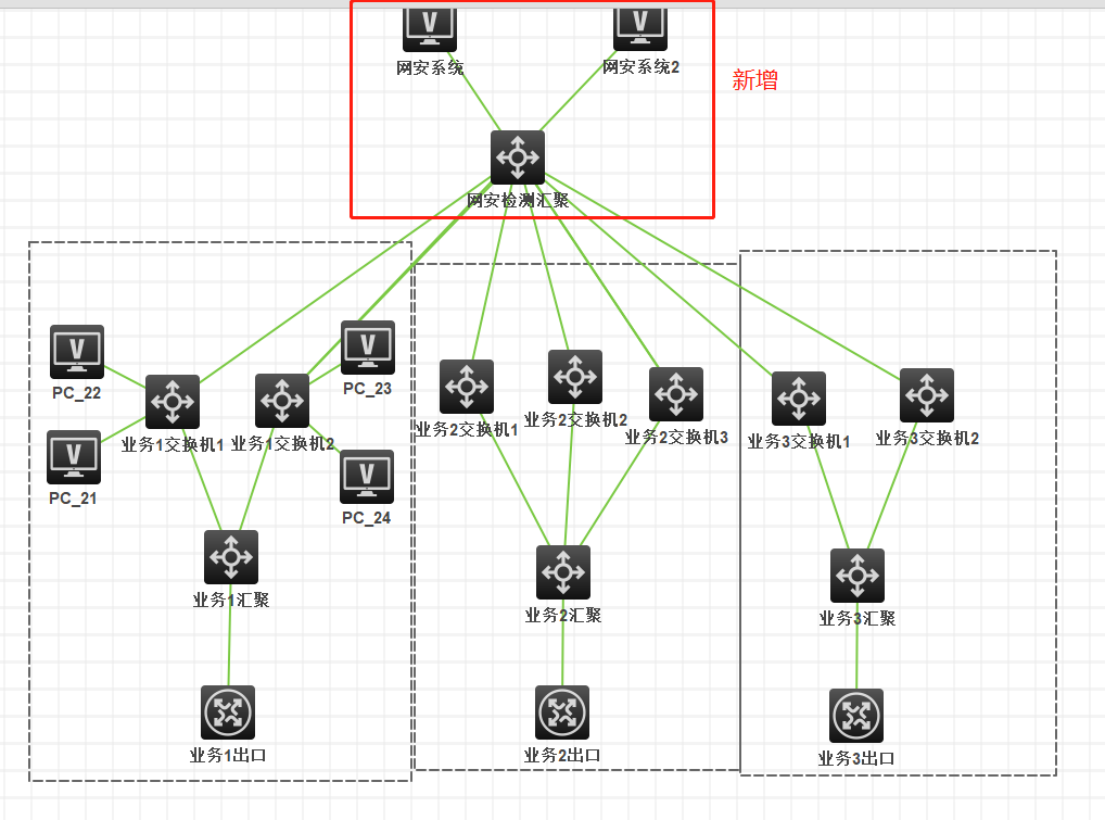

如下拓扑:
原有的多个业务都是跑各自不同的设备,每个业务交换机底下都接有主机,
现在新增网安监测系统,将所有业务交换机通过一台汇聚接入,要求每台主机以及业务交换机与网安系统通信,
并且不能变更原有业务的拓扑,
问:有什么方案能解决网安汇聚交换机接入时对网络产生的影响,(最主要还是STP环路问题,STP协议随便阻隔一个端口就会对业务造成大影响了)
    PS: 我昨天也提问过一个类似的问题,本想通过端口隔离来实现,但是大家都没试过,且模拟器上端口隔离也是不生效的,由于同个业务下的主机IP网段都一致,所以在网安汇聚上使每个接口不同VLAN也不太现实
感谢各位大佬回答!

模拟器上的端口隔离应该是生效的,记得之前试过
不行,我直接拉一台交换机两个PC来试的,一直可ping通

将上联汇聚的端口关闭stp,在连终端的端口配置边缘端口
下面那些交换机目前都是傻瓜交换机,无法更改配置
