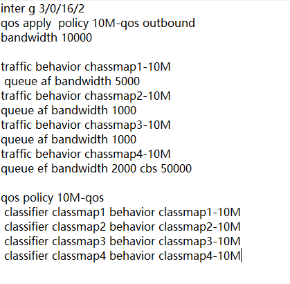

SR6608定义了三条af 和一条ef共9000,在接口下应用qos未生效 ,请问是什么原因。配置如下
报错:

可以分配的带宽只有8000
对的 预留20%
漓离原上谱 发表时间:2020-05-22 更多>>
请问为什么只可以8000,是系统预占用20%吗?
zhiliao_8WkTX 发表时间:2020-05-22
对的 预留20%
