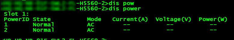

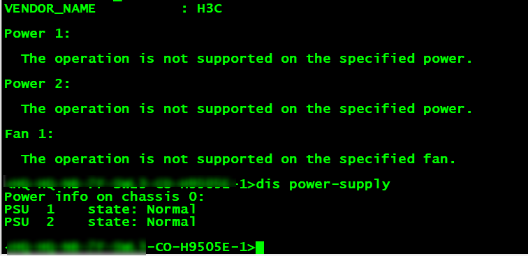

各位好!
这些产品,使用dis power的命令,都没法看到电源的功率,且dis dev verbose或dis dev man都没法看到电源模块序列号。
这种情况下,该如何判断它们的电源模块功率呢?
这是S9505E:
这是S5560EI:
这是S5120

只能把电源拔出来看一下电源标签上标注的对应的电源功率
