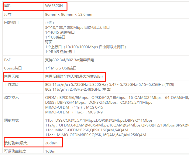

WA5320H 命令行默认功率(max-power)的最大数值 17dBm
按官网规格说最大增益3dBi ,如果配置使AP释放最大功率为 20dBm ?
SMSAMA 八段
粉丝:15人 关注:8人
不用配置 20是经过天线增益的功率 配置17实际就是20
粉丝:114人 关注:1人
设备配置最大发射功率,天线默认增益3dm,实际上就是20.
