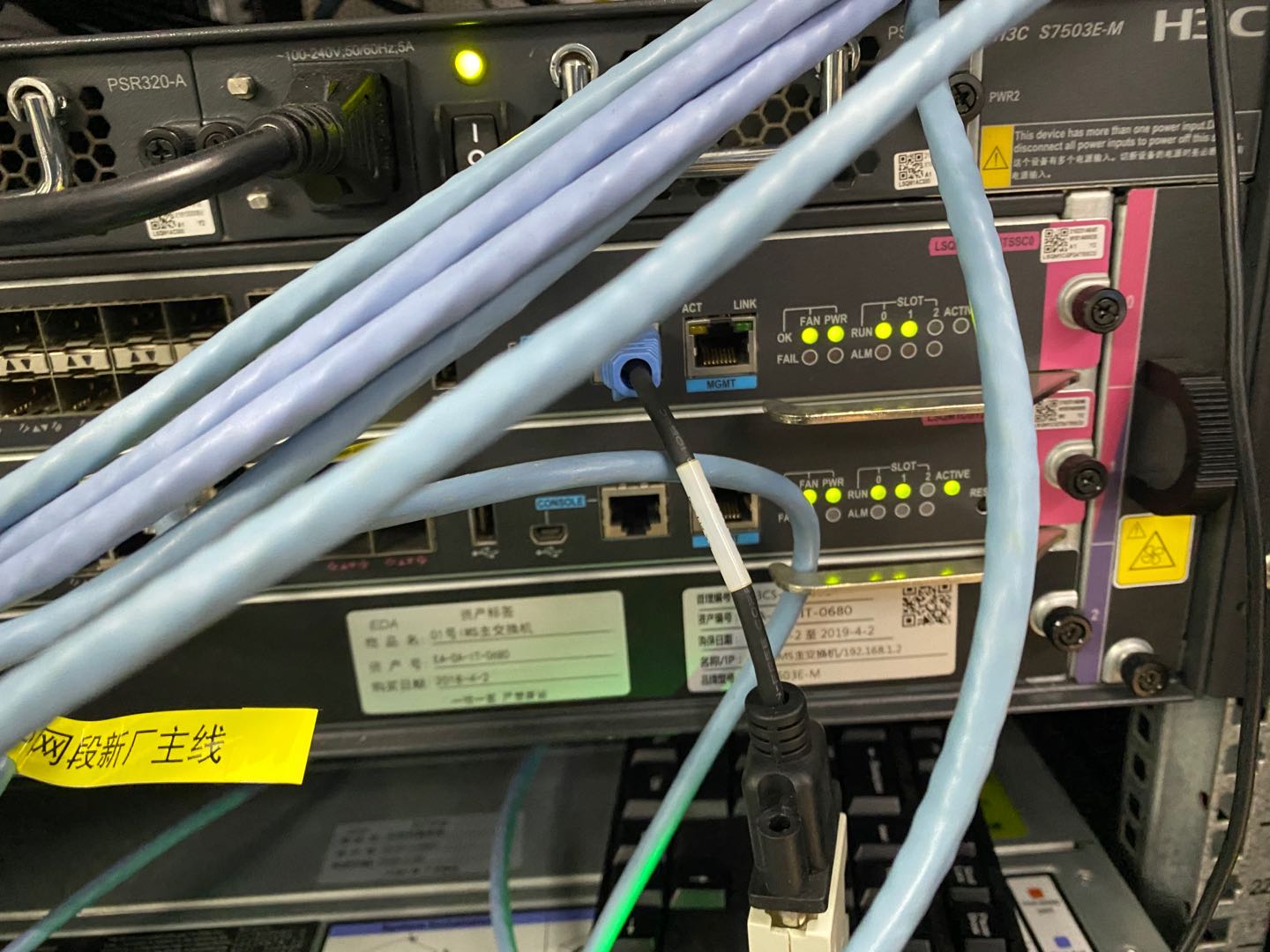

昨晚大暴雨加闪电,怀疑客户处机房防雷设施不到位,早上反馈有一块板卡上个别接口的指示灯常亮,接网线没反应,由于已过保,无法咨询400具体原因,现收集信息如下
板卡型号:LSQM1CGT24TSSC0        S7500E-7557P03
槽位情况,故障槽位是1槽,FAN/PWR、slot灯都正常

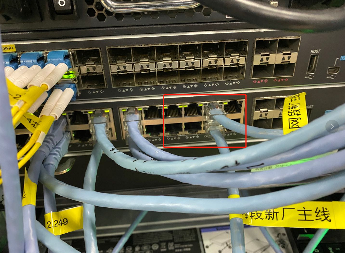

红框圈出部分为1槽上故障的接口,个别接口指示灯常亮,经测试,17-24口都用不了,(接口视图没有shutdown)

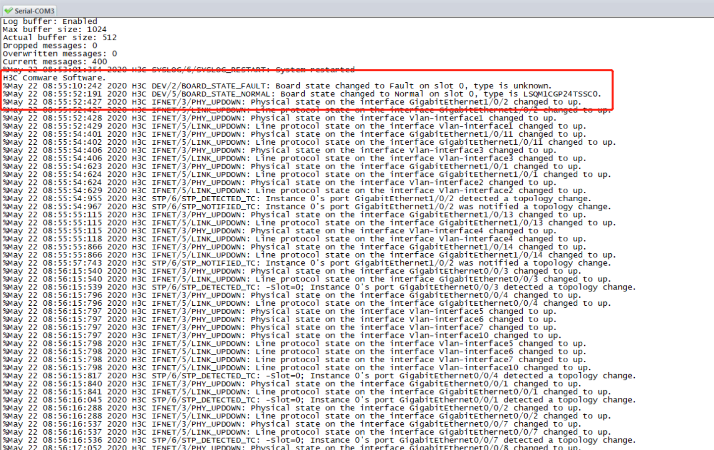

查看日志发现有部分不太对,可能和这个有关

应该是接口PHY芯片有问题了,拔插下看是否能恢复,如果恢复不了,只能付费维修了。

拔插一下看看能否恢复,这种一般是硬件故障了
