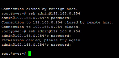

自从改了admin的密码后 telnet 和ssh都无法登入了
密码输正确的情况下直接被交换机断开连接,输错的情况下交换机提示再次输入密码

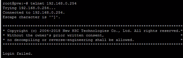

telnet情况下直接Login failed,不给输密码的机会
