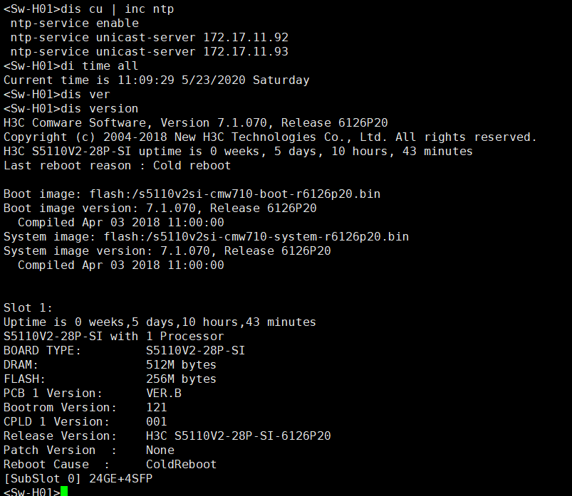

H3C 交换机NTP同步时间不准,跟时间服务器相差很大

1、ntp服务器配置一个,
2、看下时区是否一致,缺省情况下,系统所在的时区(本地时区)为零时区,即设备采用格林威治标准时间,所以需要手工改一下,改成北京时区才可以
clock timezone beijing add 8
<WX3510H>clock datetime ?
  TIME  Specify the time (hh:mm:ss)
3、https://zhiliao.h3c.com/Theme/details/56994
参考案例
粉丝:15人 关注:5人
应该是没有调整时区,+8后应该就是正确的时间了
