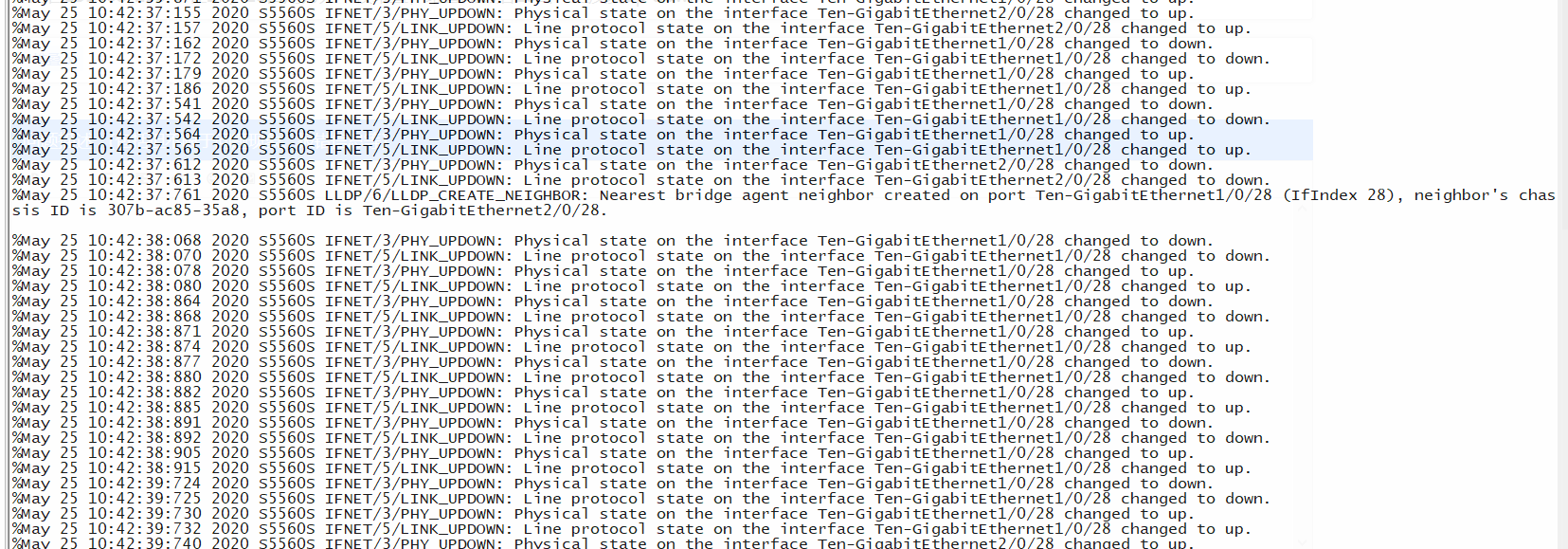

两台S5560S-28S-SI在27,28口用万兆单模堆叠,堆叠成功后28口一直反复up down
2020-05-25提问
  • 1收藏,1952浏览
粉丝:2人 关注:4人
两台S5560S-28S-SI在27,28口用万兆单模堆叠,堆叠成功后28口一直反复up down,光衰没有问题

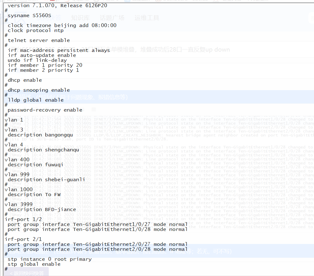

所有的接口都看了吗?

清除接口计数后,1/0/28和2/0/28又冒出错误报文了,交换机cpu有75%,挺卡的,客户还说DHCP会失效,重启核心才能正常 Input: 2 input errors, 0 runts, 0 giants, 0 throttles 0 CRC, 0 frame, - overruns, 2 aborts Input: 7 input errors, 0 runts, 0 giants, 0 throttles 2 CRC, 0 frame, - overruns, 5 aborts - ignored, - parity errors

接口下面undo stp看下,对应设备版本升级看下是否有好转,如果不行需要开CASE了
