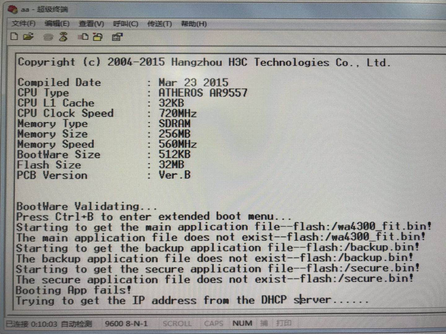

请教,现升级无线APwa4330,已经上传了fat.bin,dir查看该文件存在于flash,但加载失败,提示文件无效。接着删除了现在默认的fit.bin文件,造成现在启动失败。

boot下先改变AP模式为FAT
zhiliao_zcgd59 知了小白
谢谢!但是开机过程中只有先后按ctr+D、ctr+B的两个界面,怎么改变到FAT模式呢?
