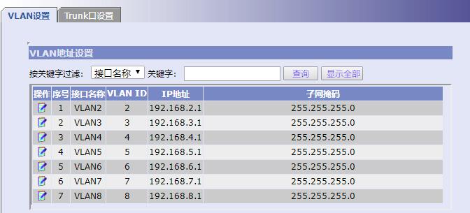

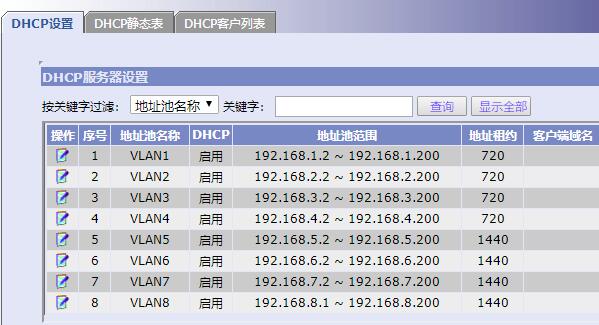

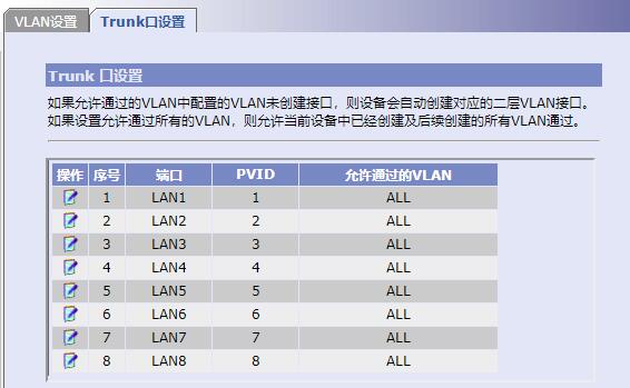

各位大侠。
单位里ER3108G是出口路由器,各LAN口下连接S1048交换机,每个LAN口做为一个VLAN,现在的问题是设置trunk为ALL了,但VLAN间还是不能互通。设置如下,这里哪里的问题呢?

不支持,首先,这是路由器,如果实现vlan间互通,需要建策略,源、目的地址,还要绑定接口,都是在lan内的话,受限于功能方面的问题,这个策略没法做,而且路由器是用来做网关用的,也不是做核心交换用的,根据您的需要求,需要加一台三层交换机,千兆的 S5500系列的口可以满足您的需求,网关都起在三层交换上,利用三层交换来实现vlan间的路由、互访等功能,路由器和三层交换间跑路由,三层交换一条缺省路由指向路由器lan口,路由器设置到交换机的回程路由。

我是在6段连了一个192.168.6.252的家庭无线路由器,此路由器的有线无线上网都没有问题,但在其他网段就是访问不了。8段也有一个无线路由,一样的问题。
