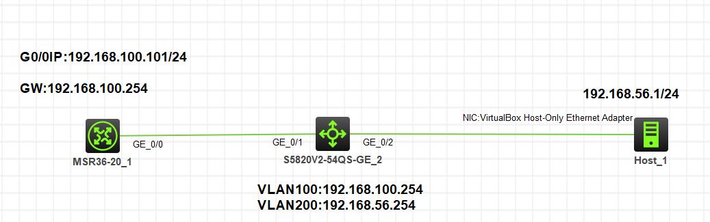

现场的组网是这样的,R1模拟的是一台服务器,接口IP地址为192.168.100.101/24,指向了一个网关192.168.100.254/24,右边为PC主机,IP地址为192.168.56.1/24,网关指向192.168.56.254/24,现在要求交换机上划三层接口配置两个网关地址,然后用VLAN进行二层隔离,按照原理应该配三层接口就行了,但R1可以ping通PC,PCping不通服务器,求大家解答。

确认下服务器是否禁ping了。
回复QAZWSX:
找到问题了,感谢
karid 发表时间:2020-05-27 更多>>
服务器没有禁ping,通过直通测试过的
R1能ping通PC,理论反向也是没问题的,应该ping是双向的,现场是否做了包过滤这类策略呢
QAZWSX 发表时间:2020-05-27
这个没有,只是在交换机上做了二层隔离,准备使用三层互通,但配置应该是没问题,所以请教各位应该做的配置
二层隔离?
回复QAZWSX:
是的,用VLAN进行二层隔离,走三层VLAN接口进行数据转发
这个取消掉看看
回复QAZWSX:
通了
回复QAZWSX:
找到问题了,感谢
