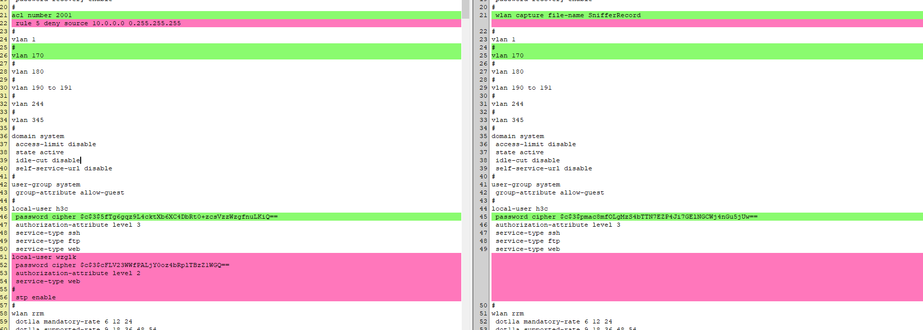

配置相同的两个AC,其中一个AC客户端无法连接SSID
2020-05-27提问
  • 1收藏,2207浏览
配置相同的两个AC,其中一个AC客户端无法连接SSID,把无法接入客户端的ap转移到正常AC上,客户端可以正常接入
附件为两个AC的配置文件

看配置做备份,但是两台设备配置又不是完全一样,仔细对照配置,物理接口配置没有区别,是各自连接交换机还是做备份用,还是建议排查一下。
两个AC恢复以前的配置,断开互联线,分别连接dhcp服务器,进行测试,

之前是一样的,但是因为23那个AC连不上,所以就把23上的删除了,但22只能加那么多个AP,22的也删除了部分,所以23上有一些22没有的

看看服务模板的配置,或者DHCP的配置
对照了两个AC的,配置一样,正常AC能获取到IP,所以DHCP是没问题的
