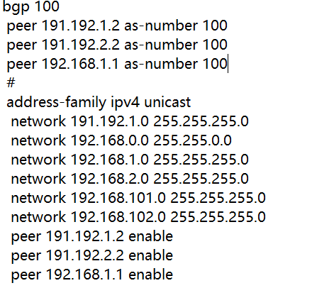

太多我就截一部分
梦里啥都有 发表时间:2020-05-28
还需要别的吗?
BGP配置如下

把中转设备配为RR,你只有一个as号那说明你建的是lBGP。IBGP内部水平分割防环了,所以对端学不到路由
我现在已经改成rr模式了,bgp路由表中已近有路由了,但是无法在ip路由表中没有这些路由条目,这是为啥
