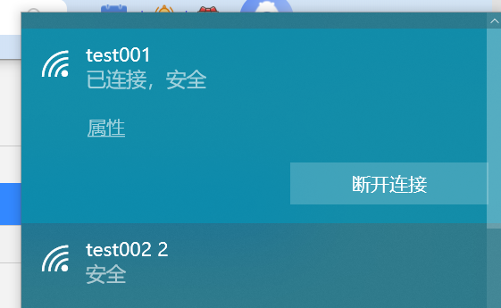

请问为啥我的ssid名称后面带了个2呢
2020-05-28提问
  • 1收藏,4295浏览
我的ssid设置为test002,为什么终端侧显示test002 2呢

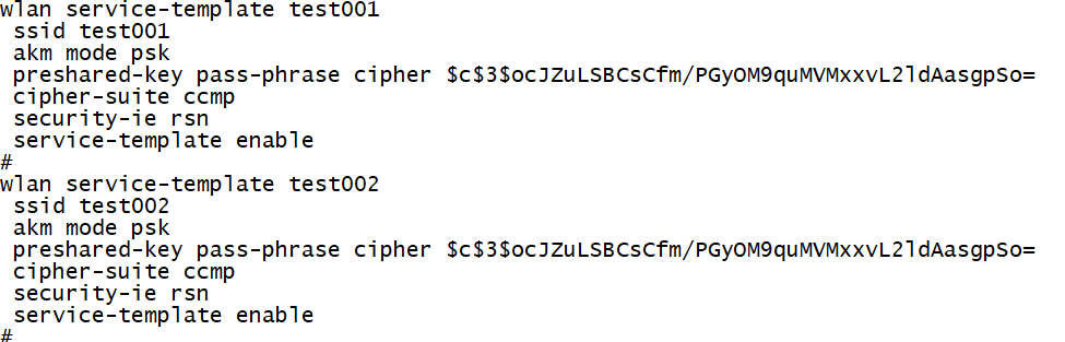

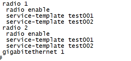

配置命令如下:

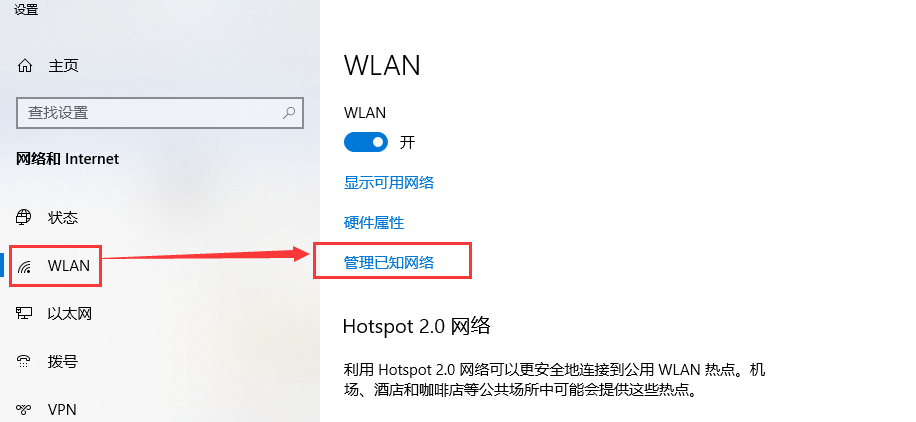

那应该是你电脑之前已经连接过test002的无线了,然后无线设备和WiFi密码跟现在的SSID可能不相同,导致你连新的test002时,系统会自动识别为  test002 2,解决版本是  删除test 002的所有WiFi信息,重新连接

电脑自身问题,在无线网络管理那里把test002的无线删除,重新加入进去就可以了
