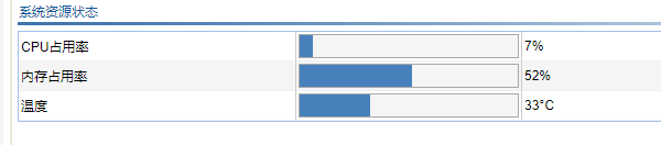

AP型号WA2620i,CPU,内存占用率不是很高,我贴出来了,还有信道的使用率,我也贴出来。
