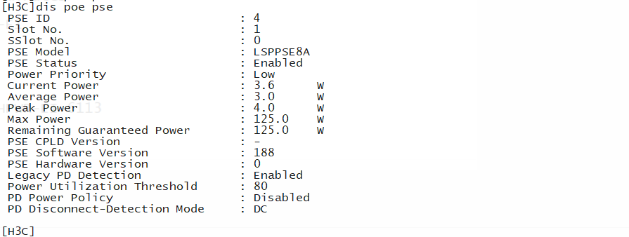

S5130S-10P-HPWR-EI无法给华三自己的AP供电,
poe legacy enable pse
开启PSE的检测非标准PD功能后可以正常供电,
是交换机版本太低吗?

更换网线测试,更换端口测试,更换AP测试,最后升级版本试试,之前碰见过因为版本问题无法供电,
粉丝:2人 关注:4人
升级官网最新的版本后POE版本还是188,没有解决问题。
最后通过400获取到 S5130S-POE-211,将 POE版本升级成211解决。
