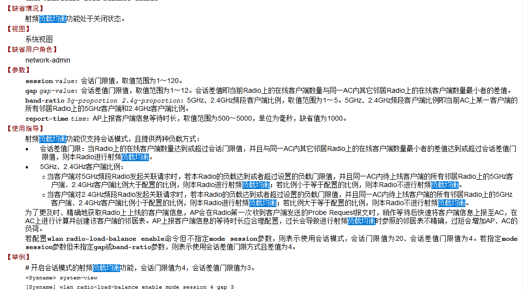

会话门限值和会话差值门限值的默认参数是多少,或者最好配置成多少参数才是好的。

射频负载均衡功能处于关闭状态
session value:会话门限值,取值范围为1~120。
gap gap-value:会话差值门限值,取值范围为1~12。会话差值即当前Radio上的在线客户端数量与同一AC内其它邻居Radio上的在线客户端数量最小者的差值。
参数配置根据实际情况定,没推荐值。
