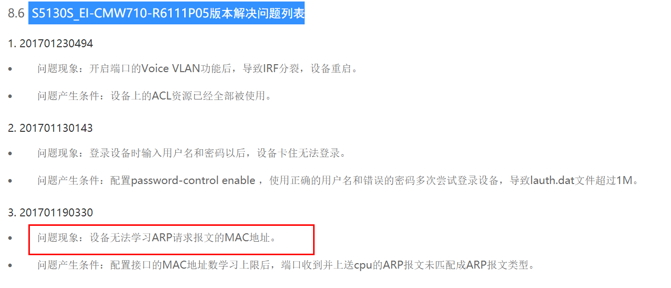

S5130S-28S-EI设备旧版本解决的问题在新版本上又出现,如何解决?
2020-05-29提问
  • 1收藏,2227浏览
现有版本Version 7.1.070, Release 6113
设备突然学习不到部分接口的ARP请求的mac地址。通过抓包发现能收到ARP请求,但是没有回应。
通过查看版本信息发现在S5130S_EI-CMW710-R6111P05版本解决问题列表中已经解决了改问题,但是在6113版本中还是出现。这个该如何解决?

建议升级至R6316,现场版本太老了。
粉丝:10人 关注:1人
那就可能不是这个软件问题导致的,看下上CPU的报文是不是太多了导致CPU处理不过来,收集下诊断信息和debug arp信息反馈下400处理吧
