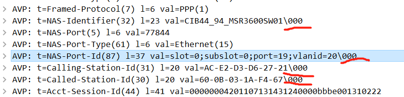

3600上做MAC认证,认证不成功,与认证正常的交换机上抓包对比,发现MAC信息后面多了\000,这个是什么意思 有人知道吗?

报文封装的一部分,理论上影响不是特别大,看debug 报错什么吧

debug提示这个内部 %Jul 13 14:36:40:776 2011 CIB44_94_MSR3600SW01 MACA/6/MACA_LOGIN_FAILURE: -IfName=GigabitEthernet0/19-MACAddr=ace2-d3d6-2721-VLANId=20-UserName=ace2d3d62721-UserNameFormat=MAC address; The user failed the MAC address authentication.

本地认证还是radius,radius的话debug radius,本地的话应该是某个参数不对, 可以找产品线看看

因为对侧的radius是华为系统,问过他们华为的二线,他们软件认为这个不是合法的MAC,就直接拒绝了。不知道有没有办法改掉这个报文。
